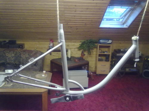

Re: Ersatzteilsituation ? - Thumbnail von Rolando Rolando - 26.11.12 15:53 Uhr Klicks:45
Man gut das ich schon sitze,man man man eh der jute jute Classic-rahmen, einfach so lieblos zertrennt.:rip:
Da kann man doch Papiere beantragen,oder zum Tüv fahren und wieder eine aufbauen.
Habe heute mittag erst wieder einen abgeschliffen und grundiert.
http://www.hilfsmotor.eu/galleryimages/v5DvdTKD.jpg
Gruß Roland
PS:Keine Classic Rahmen mehr zertrennen,mir Bescheid sagen,schicke auch leeren Karton.

Allso ich persönlich wurde keinen brauchbaren Rahmen zerflexen. Vor allen Dingen keine wo man deutsche Papiere hat oder auch sich noch besorgen kann. Die Tage der Saxonette sind ausgelaufen. Es werden keine mehr gebau:sad2: t. Das heißt keine kommen mehr nach In wenigen Jahren werden solche Maschinchen und Rahmen teuer werden:schockiert: .
Ich arbeite zur Zeit eine Winorra von 1987 auf. Das ist meiner Meinung nach der richtige Weg. Erhalten für Saxonetten Freunde die nach uns kommen:rollsmile: .
Rainer
Re: Ersatzteilsituation ? - Thumbnail von Similaun Similaun - 28.11.12 11:58 Uhr Klicks:51
Ich finde auch schade , grundlos einen intakten Rahmen zu schreddern .
Die künftigen Preise werden sich auch an den zunehmend beliebter werdenden E-Bikes orientieren.Insofern sollte erhalten werden , was erhaltenswert ist.
VG Similaun
