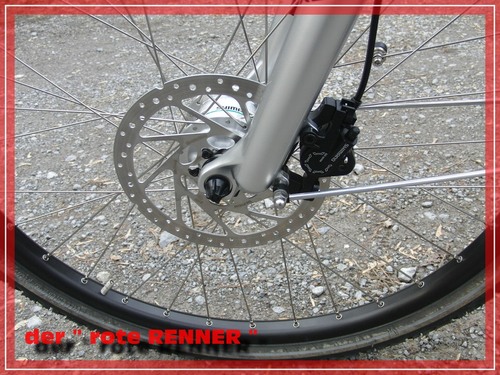

Fahre ja nun schon einige Jährchen mit Scheibe
http://www.hilfsmotor.eu/galleryimages/186EhlCB.jpg
und mit "über den Lenker gehen" - kann ich so nicht bestätigen.
Betrachte ich schon als OK wenn da Jemand optimieren will.
