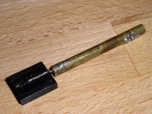

Hier mal ein Foto von einem verbastelten Gasschieber, der letztlich dann doch nicht funktionierte. Mit einem Neuen funktioniert der Vergaser bis heute einwandfrei.
http://www.hilfsmotor.eu/galleryimages/zQpZEbUT.jpg Um antworten zu können, musst Du Dich erst
