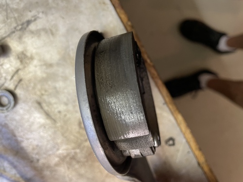

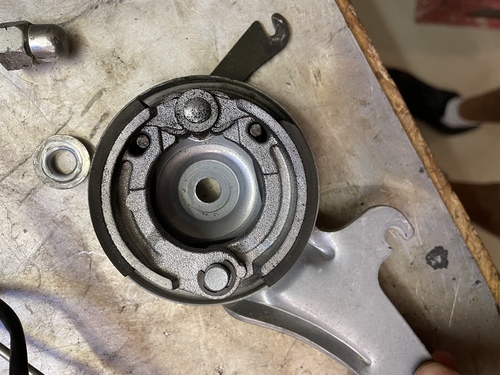

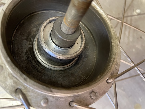

Moin
Hast du evtl. die Möglichkeit die Bremse zu öffnen und hier Bilder einzustellen? Würde mich mal interessieren wie die von drinnen aussieht.
Nur so als Hinweis, hier gibt es mit irgendwelchen Umbauten genau die geiche Problematik wie mit dem LED Rücklicht. Ist besser, aber so nicht zugelassen, keine ABE mehr.
Ansonsten gäbe es der Vollständigkeit halber noch eine dritte und vierte Versieonen deines Umbaus.
Eine Rollenbremse, mit oder ohne Federgabel. Ohne Federgabel auf jeden Fall eine sehr gute ALternative zur Trommelbremse, Bremsleistung ist genau so bescheiden, eher etwas besser, dafür aber nur den Zug ab und zu ölen, alle paar tausend KM einen tropfen fett reindrücken. Eine Rücktrittbremse mit Zugbetätigung ind der Vorderradnabe quasi.
Es gibt keine VErschleissteile an der Bremse, die zu tauschen sind. Irgendwann ist die einfach fertig. Allerdings habe ich das extrem selten erlebt, das die kaputt gebremst sind, 99% gehen kaputt weil sie nicht nachgefettet werden. :down:
Gelöscht - Thumbnail von Leo_Saxofuchs Leo_Saxofuchs - 12.08.22 19:14 Uhr Klicks:5
Gelöscht von Leo_Saxofuchs
hier die Bilder des Bremseninneren:
Inzwischen habe ich die Beläge abgeschliffen, um den Glanz zu entfernen.
Die Bremsen wurden zum Zeitpunkt der Fotos nicht gereinigt oder etwas anderes mit ihnen getan.
Ich möchte die Saxonette möglichst original belassen. Daher werde ich nach einer originalen Gabel suchen.
Vielen Dank für die zahlreichen Tipps.
Leo
