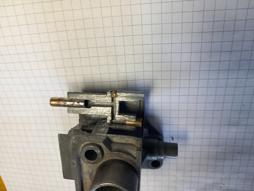

Der Bekommt nicht genug Saft. Guck dir den verwinkelten Sprittverlauf an. Wenn da ne Verharzung oder Schmutzpartikel drin sind kannste die nicht von oben her rauspusten. Dafür ist das Löchschen in der Schwimmernadelhülse zu klein. Andersherum könnte man das probieren.
Dw. sollte die Schwimmernadel ungefähr 12,5mm von Ok. Schwimmer bis Nadelspitze betragen. Wenn du einen alten Schwimmer wo die Nadel auch unten heraus steht hast kannst den nur in einem alten Schwimmerbecher gebrauchen also da wo unten im Becher eine Führung dafür ist. Sonst musste die Nadel unten abschneiden. Das 5mm Röhrchen sollte zwischen 9-12mm raus stehen zu hoch und es kommt kein Spritt an. Gutes gelingen. Gr. Anton

Anton: Dein Bild ist ein aufgesägter Vergaser nehme ich an, oder? Wie komme ich denn dahin? Mit einem dünnen Draht oben durch den Benzinzulauf? Auf dem oberen Messingröhrchen steckt doch der Benzinschlauch, oder? Wenn das tatsächlich so verwinkelt ist, dann ist das nicht unwahrscheinlich, denn der Vergaser sah nicht sehr schön aus. Da kann sicherlich etwas drinstecken. Da gibt es dann auch noch eine Beobachtung, die dazu passen könnte. Denn trotz der neuen "Tuning CDI" mit der das Moped ca. 26 km/h fahren soll, fuhr meine bisher nie schneller als 20 KM/h vielleicht mal 22Km/h, aber der Tausch der CDI hatte absolut nichts verändert. Vielleicht kam ja noch nie die volle Ladung Sprit an. Ich lege die Tage mal los - habe zuhause aber gerade eine andere Baustelle. Es könnte etwas dauern. Euch allen vielen Dank! Gruß Dirk
Re: Sie will einfach nicht! Ich bin ratlos.... - Thumbnail von Anton1 Anton1 - 12.08.23 16:41 Uhr Klicks:30
Und nein, auf dem Messsingröhrchen steckt nicht der Benzinschlauch. Guck dir Mal im Wiki die Zeichnungen dazu an. Die 3mm Schwimmernadelhülse und das 5mm Messingröhrchen ziehe ich immer indem alles andere abgebaut ist durch warm ( heiß) machen mit einem Heißluftfön. 2 Min. damit draufhalten und mit einer Combizange rausgehen. Wenn du stark ziehen mußte ist es noch nicht warm genug. Dann kann man mit Ultraschall oder Benzin oder Bremsenreiniger oder oder oder... den Kanal durchspülen. Mit einem Draht oder ähnlichen wirste da wohl nicht durch kommen. Gr. Anton Und natürlich ist es ein defekter aufgesägter Vergaser zu Studienzwecken.

Hallo Sven, wenn jemand nachfragt ob das 5 er Messingröhrchen mit dem Bezinschlauch gekoppelt ist dann muss man einen Gang zurückschalten. Es muss auch erst verstanden werden was erfahrene die das seit Jahren machen und zum einmaleins geworden ist, zum Ausdruck bringen. Gr. Anton

ich muss den Post leider wieder aktivieren, da das Problem (Ursprungstext) doch nicht ganz behoben zu sein scheint. Ich fahre ja selten und nicht immer gleich 30 km und bei gleicher Witterung, sodass manche Dinge eben länger brauchen. Also: Die Leistung geht nach ein paar KM wieder willkürlich zurück. Aber nicht so stark wie früher und ganz aus geht sie nicht. 2 Dinge sind mir jetzt aber aufgefallen: 1. Wenn die Sparta 2 Wochen steht, ist der Benzinfilter komplett leer. Der Sprit scheint in den Motor zu laufen - aber anspringen tut sie nach dem vierten Mal ziehen und laufen tut sie dann auch. 2. Gestern bin ich wiedr ein paar km gefahren, dann entstand ein Leistungsabfall kurz bevor ich wieder zuhause war. Dann habe ich den Benzinhahn geschlossen, weil ich die Leitung leerfahren wollte (wegen 1.). Und plötzlich lief sie wie immer. Nahm sofort Gas an und zog ordentlich durch - natürlich nur bis der Vergaser leer war. Kann das sein?? Bringt mich gedanklich natürlich in Richtung Schwimmer - aber da war ich mittlerweile ja zehnmal dran... Gruß Dirk
Re: Sie will einfach nicht! Ich bin ratlos.... - Thumbnail von Herbert Herbert Administrator - 19.11.23 10:16 Uhr Klicks:19
Hallo Dirk,
das hört sich alles nach einem defekten Schwimmer und / oder Membrane an.
https://www.hilfsmotor.eu/wiki/Benzinausfluss/
Re: Sie will einfach nicht! Ich bin ratlos.... - Thumbnail von Johnny Johnny - 19.11.23 15:00 Uhr Klicks:19
Membran habe ich bereits getauscht. Schwimmer ist eigentlich das einzige, was ich noch nicht gemacht habe. Wie kann ich den denn testen? Wenn ich den Vergaser auf den Kopf drehe und reinpuste, dann macht es den Anschein, dass das Ventil richtig schließt. Heißt natürlich nicht, dass der Schwimmer richtig schwimmt.....Und wieso treten dann nur Probleme auf, wenn sie richtig warm ist?
Re: Sie will einfach nicht! Ich bin ratlos.... - Thumbnail von Herbert Herbert Administrator - 19.11.23 17:22 Uhr Klicks:16
Bau doch mal den Schwimmer aus und halte den Finger unter die Öffnung, wo die Schwimmernadel sitzt. Wenn dann benzin herausläuft, ist die Membran kaputt, sonst ist es der Schwimmer bzw Schwimmernadelsitz.
Federeinbau bei Membranmontage vergessen?
Re: Sie will einfach nicht! Ich bin ratlos.... - Thumbnail von Johnny Johnny - 20.11.23 09:25 Uhr Klicks:18
Hallo Alpenflitzer,
tja - gute Frage. Über hatte ich nichts. Aber ich habe das hier im Post gelesen und auch gleich dran gedacht, dass ich vielleicht mal gucken müsste. Ich baue den Vergaser jetzt nochmal aus und gucke alles nochmal durch und beherzige Herberts Tipps. Vermutlich dauert es aber 3-4 Wochen bis ich einen Sachstand melde. Es gibt soviel anders zu tun :-)
Dirk
Hallo Dirk, mach Dir eine Kopie von der Vergaser-Explosionszeichnung und gehe bei der Montage genau vor wie dort abgebildet.
Es gibt viele Kleinigkeiten die gerne vergessen werden oder beim Zusammenbau (z.B. Federn) falsch zusammengedrückt werden und dann ihre Aufgabe nicht erfüllen können.
Auc der Gashebel muss richtig herum eingebaut sein mit der Feder zwischen Hebel und Deckel.
Unbedingt die Öffnung beobachten bei Vollgas und bei Choke-Stellung.
Den Membranstift testen ob er fest sitzt.
Re: Sie will einfach nicht! Ich bin ratlos.... - Thumbnail von Johnny Johnny - 20.11.23 18:57 Uhr Klicks:25
Jo, werde ich machen. Scheint ja ein kleines Sensibelchen zu sein der Bing Vergaser :-) Ich gebe auf jeden Fall wieder eine Rückmeldung. Wird aber wie gesagt etwas dauern. Danke dir!
