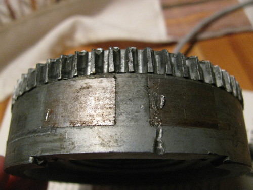

Man hört beim Anfahren deutlich, dass die Kupplung beim Anfahren durchrutscht. Umso wärmer der Motor wird, umso schlimmer wird das mit dem Problemn. Wenn der Motor richtig warm ist und ich dann nach dem Rollen wieder gas gebe und die Kupplung so wieder einkuppelt, klingt es, als ob die Kupplung rutscht und nach ca. 3-5 Sekunden dreht der Motor wieder normal. Heute mit neuer Kerze und anderem Luftfilter ging es schon besser.
Sollte ich einfach nochmal ein bisschen fahren und hoffen, dass es sich noch frei fährt?
Ist das jetzt die Kupplung, oder ein anderes Problem, vielleicht weil noch Sprit im Auspuff ist.
Danke, Timo:wink:
Re: Problemgeschichte - Thumbnail von niklas niklas - 28.01.11 20:23 Uhr Klicks:48
also ich würde sagen das du deine kupplung kontrolieren soltest da die beläge runter sein könnten
und mit deiner membranplatte
das habe ich auch gemacht die erste ist kaputt
(zu weit gefräst)
aber die zweite ist gelungen und sie lief auf anhieb (ohne probleme)
mfg niklas
Re: Problemgeschichte - Thumbnail von Timo H. Timo H. - 28.01.11 20:55 Uhr Klicks:46
Wie gesagt, ich habe nicht zu weit gefräst, denn ich wollte es nicht gleich übertreiben und somit habe ich nur ein bisschen erweitert. Die Blattfeder schließt noch richtig.
Die Kupplung selber überprüfen traue ich mir nicht zu, dass überlasse ich denen, die das richtig können.

Re: Problemgeschichte/E-start Polrad gesucht - Thumbnail von Timo H. Timo H. - 03.02.11 21:28 Uhr Klicks:32
Kann man so ein Polrad überhaupt gebraucht kaufen?, oder muss man sich die Zähne anschauen, weiß vielleicht jemand, wie lange so ein Polrad normal hält? Bei meinem Polrad sind die Zähne nur oben abgeschehrt, etwas weiter unten sind Sie noch in Ordnung, kann man da was machen? Hier nochmal das Foto, da kann man erkennen, wie weit die Zähne runter sind. Komischer Weise liegt der Starterdeckel aber auch nicht richtig am Motor an, habe ich da bei der Montage etwas falsch gemacht?
http://www.hilfsmotor.eu/galleryimages/aqkXoEkC.jpg
Gruß, Timo

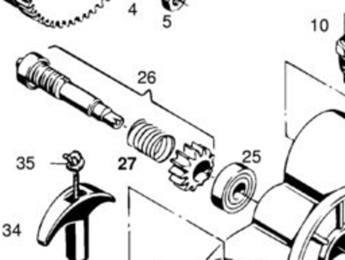

Re: Problemgeschichte/E-start Polrad gesucht - Thumbnail von hotte hotte - 03.02.11 21:39 Uhr Klicks:31
Hallo Timo
das Ritzel reinigen, Starterwelle - Trapezgewinde reinigen mit Kriechöl einsprühen, Feder überprüfen.
http://www.hilfsmotor.eu/galleryimages/gkdgxV8T.jpg
Sach mal Timo : Wie sieht denn das andere Ritzel aus? Irgednwie zahnt das doch nicht richtig.Zahnungen habe ich in meiner Werktätigkeit so überprüft: Ein Stück Knetgummi in die Verzahnung eingebracht und drehen lassen oder von Hand drehen.Da kriegst Du ein gutes Abbild von der Zahnung.Faustformel für die "Luft" am Zahngrund ist dann Zahnhöhe:10. Ohne Luft kein Leben.
Re: Problemgeschichte/E-start Polrad gesucht - Thumbnail von Timo H. Timo H. - 03.02.11 21:58 Uhr Klicks:29
@hotte: das habe ich schon gemacht.
@Dietmar: Das Stahlzahnrad hat ja zwei unterschiedlich aussehende Seiten. Auf der einen Seite sind die Zähne komplette abgeflacht, auf der anderen nur in eine Richtung schreg, oder. Mit welcher Seite muss das denn dann eingreifen?, mit der komplette abgeflachten? Ich habe hier ein Bild von so einem Rad:
http://www.brucker-radl-service.com/Elektrostarter/STARTERWELLE-Saxonette.html
Danke, Timo
Hier mal ein ein Bild wie Zahnung aussehen sollte. (Ist keine Saxo)
http://forum.shovel-head.com/phpbb2/attachments/P1010115s.jpg
Da kannst Du schön die Luft im Zahngrund sehen.
Bei Deinem Polrad sieht das so aus als ob die Zahnköpfe übermäßig abgenutzt werden.
Dann stimmt die Zahnung nicht.Warum auch immer???
Re: Problemgeschichte/E-start Polrad gesucht - Thumbnail von Timo H. Timo H. - 03.02.11 22:26 Uhr Klicks:32
Ok, das werde ich mal überprüfen. Aber nochmal, wenn du auf den Link klickst und dir dann das Foto von der Starterwelle anschaust, ist das Ritzel dort richtig montiert, so dass es nicht mit der komplett abgeflachten Seite in das Polrad einscher? Ich habe mein Ritzel so montiert, dass es mit der komplett abgeflachten Seite einschert, also wenn das Bild richtig ist, falschrum!
Danke und Gute Nacht, Timo
