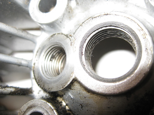

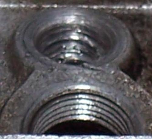

Gewinde für Dekoventil kaputt - Thumbnail von gerrie gerrie - 23.06.11 14:37 Uhr Klicks:63

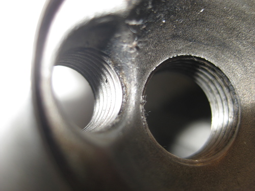

Ich hab gerade eine Spartamet Damen -Deutsch Bj. 1989 mit 399 Motor und nur Handstarter gekauft. Ohne Rost etwas zerkratzter Rahmen für 200 Euro. Gepäckträger vorne ist nachgerüstet, sonst Originalzustand mit Standlicht. War nur 15 Km entfernt, deshalb habe ich zugegriffen obwohl das Dekompressionsventil fehlte. Der russische Verkäufer brachte ne Story, das Rad sei von seinem Vater, der hätte das Ventil rausgeschraubt und dann bei einem Umzug verloren. Das Gewinde vom Dekoventil konnte ich im eingebauten Zustand des Motors nicht sehen. Auf mehrfaches Nachfragen beteuerte der Verkäufer er wisse nichts davon, dass das Gewinde beschädigt sein könnte.
Kurz und gut, das Gewinde im Alumotorblock ist natürlich kaputt. Was kann ich da machen?
Bin ziemlich traurig, erstens weil man andauernd belogen wird und zweitens weil das Dekoventil ja wahrscheinlich noch beim Verkäufer liegt und er mir das nicht mitgegeben hat um seine Lügengeschichte erzählen zu könen.
:sad2:

schau mal hier im Wiki nach,entweder nachschneiden,oder ausbucksen,oder Blindstopfen?
Gruß Camillo
PS:Biste denn sicher das daß Gewinde kaputt ist,das ist Feingewinde da siehste nicht viel.
Re: Gewinde für Dekoventil kaputt - Thumbnail von gerrie gerrie - 23.06.11 16:19 Uhr Klicks:57
Danke für die Antwort Camillo!
Nachschneiden will ich versuchen, glaube aber da ist zuwenig Material vorhanden.
Ausbuchsen ist eine Idee, woher bekomme ich eine passende Buchse?
Blindstopfen, okay aber wo bekomme ich einen Blindstopfen her der ohne Gewinde hält?

Re: Gewinde für Dekoventil kaputt - Thumbnail von gerrie gerrie - 23.06.11 16:33 Uhr Klicks:57
Interessanterweis ist das Startseil durch ein Drahtseil ersetzt worden, also war möglicherweise das Dekoventil vorher defekt.
Re: Gewinde für Dekoventil kaputt - Thumbnail von gerrie gerrie - 23.06.11 16:30 Uhr Klicks:57
Hi Saxo52!
Auch hier die Frage: Wo gibt es so eine Buchse?
Zum Nachschneiden ist wahrscheinlich zuwenig Material da.
Blindstopfen wäre nicht schön, ich hätte das Schnurrfiets gerne im Originalzustand. Ausserdem, wo gibts einen Blindstopfen der ohne Gewinde hält?
Motor Auseinnandernehmen ist eine gute Idee. Dann kommt man auch besser an das schadhafte Gewinde ran.
Könnte ich nicht das Teil des Motorgehäuses in dem der Kolben läuft austauschen? Ist bestimmt gebraucht nicht einfach zu bekommen, hat Sachs das einzeln als Ersatzteil?
Muss das mit dem Kolben und der anderen hälfte des Motorgehäuses gepaart werden?
Und brauche ich zum Zerlegen des Motors Spezialwerkzeug?
Ich sollte den Kolbenring erneuern denke ich. Und kriegt man den Kolben ohne Spezialwerkzeug wieder in den Zylinder?

Re: Gewinde für Dekoventil kaputt - Thumbnail von gerrie gerrie - 24.06.11 01:09 Uhr Klicks:41
Danke, in dem Katalog wird das Einbauen von Buchsen ganz gut erklärt. Ich verstehe nur nicht wie diese Buchsen fixiert werden damit sie sich nicht mitdrehen wenn ich das Dekoventil wieder einschrauben will. Ausserdem, wie soll das mit der Abdichtung funktionieren, ich habe dann mit der Buchse keinen flachen Sitz für den Dichtring mehr?

Re: Gewinde für Dekoventil kaputt - Thumbnail von gerrie gerrie - 26.06.11 02:35 Uhr Klicks:37
Es gibt von BaerCoil einen speziellen Bausatz um Zündkerzengewinde zu reparieren. Ich glaube wenn ich schon das BaerCoil Sytem nehmen soll dann ist es besser das richtige Material zu nehmen.

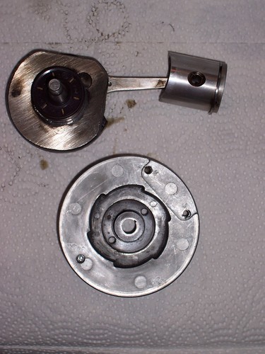

Nun bin ich soweit, Vergaser und Zündung sind abgebaut. Jetzt muss ich los und einen guten Bohrer für die Fächerschraube kaufen. Auf das Werkzeug für das Kettenritzel und den Abzieher für das Polrad warte ich noch, einen Ölfilterschlüssel müsste ich irgendwo haben.
Der Motor hat vorne eine 399 Gehäusehälfte und hinten eine 299.
Sieht gut aus finde ich, das Polrad ist sehr sauber.
An der Membranplatte hat jemand rumgefummelt, versucht sie abzuhebeln und etwas gebrochen.
Beim Getriebeölablassen sind nur wenige ccm rausgelaufen. Merkwürdig. Der Motor ist überhaupt nicht mit Öl verschmiert.
Re: Gewinde für Dekoventil kaputt - Thumbnail von gerrie gerrie - 30.06.11 23:08 Uhr Klicks:37
Fächerschraube ist raus.
Polradschraube auch runter.
Jetzt muss nur noch das Polrad abgezogen werden.
Gibt es dazu einen Trick wenn man keinen Abzieher hat?
Oder kann ich das Gehäuse nicht auch so, mit angebautem Polrad auseinandernehmen? Habs eben versucht, irgendwas hakt da.

So einen Polradabzieher bekomme ich in den nächsten Tagen.
Die Frage ist, muss ich das Polrad wirklich abnehmen? Ich habe es versucht die Motorgehäuseschalen auseinanderzunehmen, irgendwas hakt da.
Mein Fahrradhändler meinte, wenn man das Polrad in einen Schraubstock fest einspannt kann man es durch einen Schlag mit einem Gummihammer auf die Achse lösen.
Re: Gewinde für Dekoventil kaputt - Thumbnail von hotte hotte - 01.07.11 08:33 Uhr Klicks:34
moin
wenn ich das nicht besser könnte, dann hätte ich das mal versucht.:wink:
Re: Gewinde für Dekoventil kaputt - Thumbnail von thorsten thorsten - 01.07.11 11:39 Uhr Klicks:33
jub das geht. und den kern löst du dann gleich mit.

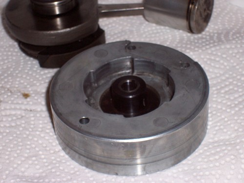

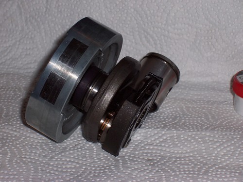

Re: Gewinde für Dekoventil kaputt - Thumbnail von gerrie gerrie - 01.07.11 19:26 Uhr Klicks:39
So, war heute bei meinem Fahrradhändler. Das einzige was er dahatte war die Dichtungsscheibe für die Blindschraube als Ersatz für das Dekoventil. Die Blindschraube selbst wurde mit der falschen Steigung geliefert. Der Abdreher für das Kettenritzel am Hinterrad passte nicht. Der Abzieher fürs Polrad war nicht mitgekommen.
Der Chef hat dann schnell den Motor am Polrad in einen Schraubstock mit Alubacken eingespannt und den Motor mit sanften Schlägen mit einem Kunststoffhammer vom Polrad gelöst.
Das ist die grösste Saxonettewerkstatt in Hamburg, einen Polradabzieher benutzen die nie.
Dafür hat er nix verlangt, ich hab ihm um ihm auch was zu geben ein Abus Zahlenschloss und eine Dose Kugellagerfett abgekauft.
Die vordere Hälfte des Motorgehäuses mache ich gerade sauber und dann geht es um die Wurst, lässt sich das Alugussteil noch retten?
Habe das Gussteil in warmes Spüliwasser gelegt, ist das so richtig? Danach wollte ich es mit Benzin ganz sauber machen. Dann mit WD40 einsprühen.
Im Prinzip bin ich sehr zufrieden, der Motor sieht von innen gut aus, soweit ich das beurteilen kann.

Re: Gewinde für Dekoventil kaputt - Thumbnail von gerrie gerrie - 03.07.11 23:00 Uhr Klicks:28
Nu hab ich auch meine Kamera wiedergefunden.
Hier das Polrad und die Kurbelwelle, ich finde das sieht gut aus.
http://www.hilfsmotor.eu/galleryimages/J3xtOVxv.jpg
http://www.hilfsmotor.eu/galleryimages/4HLLvuQC.jpg
http://www.hilfsmotor.eu/galleryimages/z0N1MXMy.jpg

Re: Gewinde für Dekoventil kaputt - Thumbnail von gerrie gerrie - 04.07.11 00:37 Uhr Klicks:29
Da ist das Problem. Unten das heile Zündkerzengewinde.
Beim Dekoventilgewinde sieht man dass dort wo die Dichtung aufliegt eine Riefe ist.
Ich glaube das Dekogewinde geht noch etwas tiefer als hier im Photo zu sehen. Und in der Tiefe ist es nicht zerstört.
http://www.hilfsmotor.eu/galleryimages/VfjmUFTq.jpg
Re: Gewinde für Dekoventil kaputt - Thumbnail von Christian. Christian. - 04.07.11 01:14 Uhr Klicks:30
Die Riefe könnte mit GB-Weld aufgefüllt werden
( Notbehelf ! Zylinderköpfe sollen schon mal damit abgedichtet worden sein )
Das Gewinde kann ich nicht einschätzen, aber so sollte das aussehen :
http://www.hilfsmotor.eu/galleryimages/J253FdJt.jpg
und innen passt neben der Kerze betimmt keine M10 Schraube rein !!!
http://www.hilfsmotor.eu/galleryimages/SKWQLR9b.jpg

Nur soviel, mit den Vollgewindeschrauben schiebt er die defekten Gewindegänge vor sich her. Nach Schlossermanier wir der erste von den drei Gewindebohrer genommen und das Gewinde vorgeformt. danach der 2te und zum Schluß Nr.3 als Fertigschneider .
Woher soll gerrie das wissen.

Re: Gewinde für Dekoventil kaputt - Thumbnail von gerrie gerrie - 04.07.11 19:54 Uhr Klicks:37
Das ist interessabnt. Und du bist sicher das gilt auch fürs Reparieren der Gewinde und nicht nur fürs Neuschneiden?
Hast du mal ne Webseite wo so ein Dreiersatz Gewindeschneider beschrieben wird?

Re: Gewinde für Dekoventil kaputt - Thumbnail von gerrie gerrie - 04.07.11 19:50 Uhr Klicks:35
Ich habe nur geringe Hoffnung es so wieder hinzubekommen.
Ich dachte es gäbe hier ein paar Leute die mir helfen können.
Die zum Beispiel einen Reparatursatz für Zylinderköpfe haben und mir den verkaufen oder für einige Euro ausleihen.
Ich könnte den Zylinderkopf auch für per DHL zuschicken, lege 20 Euro bei und jemand schraubt mir da so eine Buchse ein.
Re: Gewinde für Dekoventil kaputt - Thumbnail von Camillo Camillo - 04.07.11 19:57 Uhr Klicks:33
Frag doch mal in deiner Fachwerkstatt nach,die können doch mit dem Hammer umgehen.
Ich habe langsam den Eindruck du willst dier gar nicht helfen lassen,es wurde alles in den ersten Threads beschrieben.
