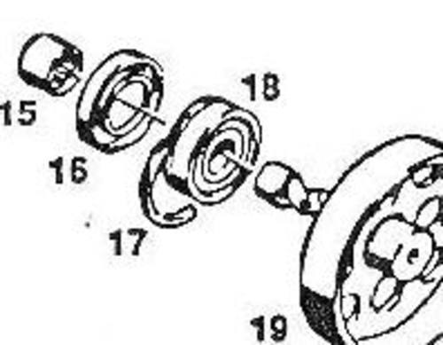

@Hotte, @eddy, @krischi und @fipskeny,
aber genau !
Ich denke in Herberts Video hat sich da ein Fehler eingeschlichen, den er sicher noch korrigiert.
Im Rep.-Buch für den 199iger ist es auf Seite 19 richtig dargestellt.
Wenn jemand möchte, kann man sich das bei:
https://www.onderdelenmetshop.nl/download-documentatie?zenid=kli2v7t5ua0hubrt3q0v9pknd0
auch runterladen! ( Drittes PDF, Seite 19, Bild 33 )
Evtl. kann ich das auch speziell für den 199iger als Anhang bei einer E-mail mitschicken. Oder Herbert stellt es mit bei Download/Links ein. Momentan ist dort glaube ich nur das Rep.-Buch für den Einstufer.
Am besten ausdrucken und beim ersten schrauben neben sich legen!

warum wird es dann in den Sachs-Rep,-Handbüchern anders dargestellt.
Und beim Motor mit "schmalen Steg" , also dem schmalen Bundlager muß man ihn mit der offenen Seite zum Getriebe einbauen, weil er anders gar nicht passt?
Das würde bedeuten, das evtl. Herr Wittek das was verwechselt, oder das Rep.-Handbuch falsch gedruckt ist.
sehr verwirrende.....
Reiner der verwirrte.

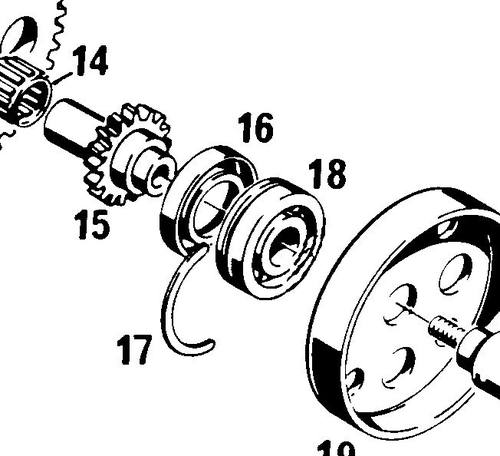

PS:
Auch in allen Ersatzteillisten wird es so dargestellt, das die offene Seite zum Kurbelgehäuse zeigt, egal ob 199/399 ?????????

Es wird noch verwirrender!!!
Im Text des Rep.-Handbuches wird dann beschrieben, das beim 199iger Motor der Wellendichtring mit der Dichtlippe vorraus auf die Getriebewelle montiert wird.
das würde bedeuten , Herbert und Herr Wittek hätten recht, obwohl alle Darstellungen was anderes sagen.
Beim 399iger wird garnichts beschrieben, sondern nur gesagt in umgedrehter Demontage-Reihenfolge dann montieren.
Dazu die Abbildung, die die offene Seite zum KW-Gehäuse zeigt.
Also offensichtlich weiß da die rechte Hand nicht was die linke tut.

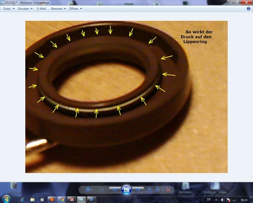

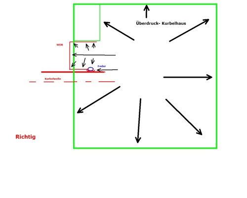

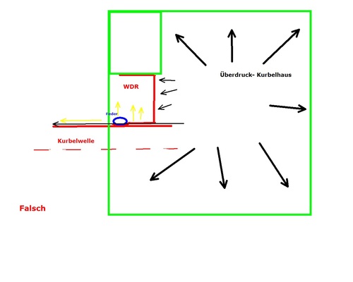

es gibt nun mal Gesetze in der Physik und darauf bauen alle
Grundsätze in der Technik!
Egal wer da irgendeine andere Meinung vertritt, ich werde nicht das was mir meine Lehrer und Fachlehrer beigebracht haben einfach umwerfen.
Wie auf den Zeichnungen zu sehen,breitet sich Druck allseitig geradlinig aus und sucht immer einen Weg um sich auszugleichen.
Der WDR wird durch den erhöhten Druck im Kurbelgehäuse abgedichtet indem der Druck auf die Lippe wirkt.
Ist er verkehrt eingebaut pfeift er unter der Lippe durch (Ventilwirkung).
Die Feder spielt dabei nur eine untergeordnete Rolle sie
dient nur dazu den Lippenring zu stabilisieren und im
Ruhezustand das ganze abzudichten.
Die Sache da mit dem zu kurzen Lageransatz ist eine für mich nicht nachvollziehbare Geschichte, einfach
ausbauen und ab in den Schrott.
lg, eddy

Ja Herbert,
mach das mal, bin gespannt auf
die Antwort.
Hier noch eine Ergänzung zur noch
besseren bildlichen Vorstellung.
http://www.hilfsmotor.eu/galleryimages/oEHauxv7.jpg
lg, eddy

@Herbert, auf ein Lager mit dem kurzem Bund kann ein Simmering NUR so montiert werden. Grund bei einem "anderes rum" würde die Dichtlippe nicht auf dem Bund zu sitzen kommen sondern 2mm davor. Es wäre gar keine Abdichtung möglich.
