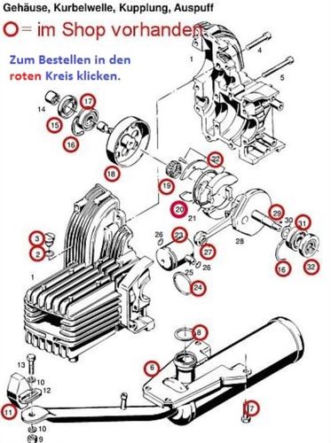

Re: Saxonette Typ 519030568 BS - Thumbnail von Tubal (verstorben) Tubal (verstorben) - 26.10.16 12:16 Uhr Klicks:20
Hallo Burghard,
das Polrad sitzt immer richtig wenn du es über die Scheibenfeder einbaust. (so ein Art Halbmond in der Welle).
Auf dem Bild die Nr: 29
http://www.hilfsmotor.eu/galleryimages/dUM1jDV3.jpg
