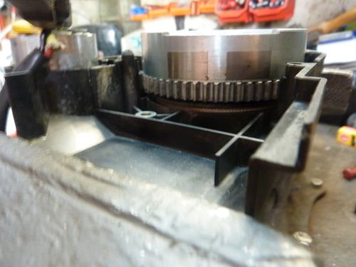

Starteinrichtung auf die Werkbank und das Polrad so darauf placiert wie es maßlich auch unter Betriebsbedingung sitzt.

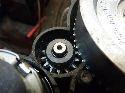

E-Startmotor mit 12V Spannung aus meiner 12Ah-Batterie beaufschlagt,Polrad eiert zwar einbisserl weil das ja nur durch die Handstarteinrichtung zentriert ist aber, Ritzel läuft sauber auf der Welle bis in Endstellung hoch .
http://www.hilfsmotor.eu/galleryimages/AdQVMCRw.jpg
Die Zahnflanken tragen im Ganzen und ich wundere mich weiter über den oft gesehenen Verschleiß der nur am Flankenanfang auftritt.

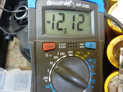

Einen alten 12V Batterieblock welcher schon sehr lange Zeit kein Ladegerät mehr gesehen hat rausgekramt und Spannung gemessen.

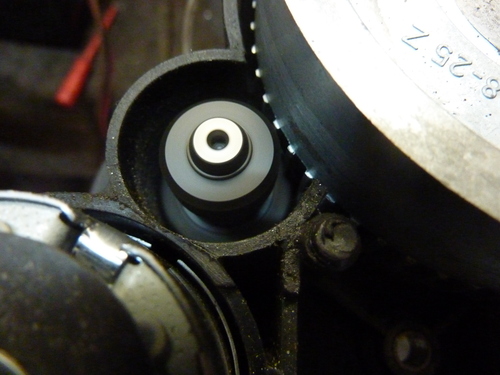

An den E-Startmotor angeschlossen . Ergebnis Ritzel dreht, läuft aber nicht die Welle hoch.Wer noch Bernhards Worte kennt...? „Spannung drin , Strom raus"

Weiteres Ergebnis : Ich weiß immer noch nicht wie sich das Ritzel unter Betriebsbedingung verhält/ wie weit es sich in die Polradverzahnung einschiebt und wie es zu der „Zahnfräsung" kommt.Hauptverdacht liegt aber auf schlechte Stromstärke bzw. schlechte Batterie .
