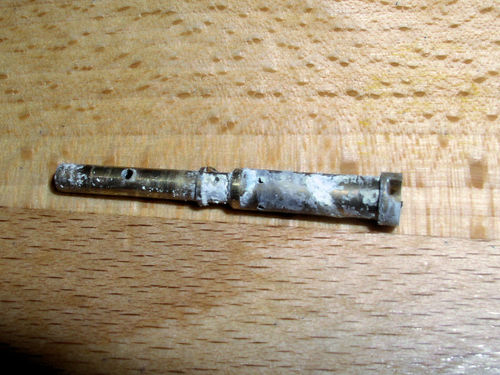

Hallo an alle!
Ich habe zwar schon einige Beiträge hier gelesen, und denke auch das ich ein Spur aufgenommen habe mit welcher ich meine Probleme an meinen beiden Saxonette angehen kann!
Dennoch erscheint es mir einfacher hier direkt zu fragen wer mir weiterhelfen kann!
Problem Eins an der Lila Saxonette Bj 90:
erworben vor einigen Wochen in fahrbereitem Zustand hat diese Saxonette zunächst einige Kilometer, ca. 80-100, gut und ordentlich gelaufen! Dann fing sie plötzlich an zu zicken, ging nicht ans Gas! Sie springt an, läuft im Leerlauf etwas holprig, nimmt aber nur schlecht Gas an, und dabei ist der Choke nahezu geschlossen, sobald ich den hebel in Richtung normale Fahrstellung bringe geht der Motor aus!
Als Abhilfe habe ich bereits in den Vergaser geschaut, der sieht super sauber aus, und der Auspuff ist auch neu! Nachdem was ich hier bisher gelesen habe tippe ich sehr stark auf die Zündspule! Oder wie ist eure Meinung?
Problem Zwei Blaue Saxonette Bj 86:
erworben vor einigen Wochen springt die Saxonette zwar recht gut an, manchmal erst beim 4-5ten mal ziehen, aber sie tuckert los! Nimmt aber kein Vollgas, sie beschleunigt zwar die Drehzahl wenn sie aufgebockt steht und läuft, kommt aber nie auf volle Drehzahl! Der Typ der mir diese Saxonette verkauft hat kannte zwar dieses Problem, meinte aber das es evtl am Auspuff und der Einstellung am Chokezug liegen könnte! Auch hier habe ich den Auspuff erneuert und gemäß Anweisung im Heft den Chokezug und Gaszug eingestellt!
Ergebnis ist wie beschrieben, sie springt an, läuft recht gut im Standgas, nimmt auch Gas an, kommt aber nicht auf volle Drehzahl! Nachdem was ich hier gelesen habe vermute ich den Fehler im "WDR", den Wellendichtring! Oder wie ist eure Meinung?
Ich freue mich auf eure Antworten! Liebe Grüße, Norbert

Ich weiß nicht was andere Kollegen hier aus dem Forum empfehlen jedoch ist meine Erfahrung nach all dem Gezicke was meine an den Tag gelegt hat im Bereich Vergaser zu suchen. Düsen säubern, Membran explizit untersuchen eventuell austauschen, Spritzufuhr mal ohne Filter im Schlauch vom Tank zum Motor versuchen.
Hoffe das hilft dir weiter, Manfred

Hallo Norbert,
tippe auch auf den Vergaser! Checke zunächst mal die Düse. Falls die sauber ist leuchte mal von oben in den Düsensitz und schau mal, ob du im Bereich des Vergaserdurchlasses (Chokedüse bzw. Leerlaufdüse) etwas Licht siehst. Falls nicht sind die betreffenden Öffnungen bzw. die Mischstange zu. Dann ist diese zu ziehen und zu reinigen. Siehe Wiki!
Immer mit Schutzsieb vor der Düse fahren... ;-)))

Ganz ehrlich Norbert, 95% wenn nicht 98% der Probleme an dem Saxonettenmotor sind Vergaser- oder besser ausgedrückt Kraftstoffprobleme!!!!!! Also Vergaser und alles um die Kraftstoffversorgung sind erstmal die Hauptverdächtigen was Motorprobleme angeht. Auch wenn der Vergaser super sauber aussieht, eine ganz gründliche Reinigung kann nie schaden. Auch daran gedacht das alles wieder vernünftig zusammengesetzt ist? Bei mir wurde nach einer Vergasersäuberung immer der Motor schmaderig, schmierig. Bei der nächsten Säuberung habe ich an das Schraubengewinde etwas Hylomar gestrichen, dann blieb alles sauber. Das Gewinde der Schrauben geht tatsächlich bis ins Motorinnere!! Und noch viele andere kleine Tricks gibt es. Es ist doch alles Erfahrungssache, im wahrsten Sinne des Wortes. Wir alle lernen eben immer noch hinzu!!! Ich glaube auch nicht das ich irgendwann alles über die Saxonette weiss!! Deshalb ist dieses Forum auch für mich sehr wichtig, habe früher alles selbst herausfinden müssen, so ist es wesentlich einfacher, die Erfahrungen die andere gemacht haben, die muss man doch nicht sich selbst erarbeiten, so stolz man dann auch sein mag. Aber den Guten Ratschlag der Foris sollte man doch annehmen und Schätzen. Auch ein Lob an der richtigen Stelle macht den Ratgebenden ein wenig stolz und ermuntert ihn weiterhin sein Wissen mit anderen zu teilen!!
Re: Motorleistung nicht ausreichend! - Thumbnail von Pusy Pusy - 05.06.17 22:00 Uhr Klicks:51
Die Spritzufuhr Tank-Vergaser ist behindert
2. im Vergaser gibt’s Probleme, wie Düse teilweise verstopft, Wasser in der Düse/Vergaser, Düsenstock versifft, Schwimmerstand stimmt nicht, Vergaser ist undicht ( Membran oder Schwimmernadelbuchse)
3. der Luftfilter ist verschmutzt, aufgequollen ....
4. Das Ansaug-Vergaser-System zieht an irgendeiner Stelle Nebenluft
5. Der Motor selbst zieht, z.B. über die KW-WDR, Nebenluft
6. Die Zündanlage, samt Kabelei und Kerze hat irgendwo eine Macke, Kerze lose?
7. mögliches Dekoventil, defekt, lose oder auch die Dekoschläuche porös
8. die Membran platte arbeitet nicht richtig
9. der Auspuff oder auch der Zylinderauslass ist zugesetzt.

Ich erinnere mich inzwischen das beide Vorbesitzer mir erzählten das die Vergaser bei beiden Saxonetten angeblich gereinigt wurden! Das setzt ja voraus das diese zerlegt wurden! Mir ist nämlich aufgefallen das an dem Vergaser der LilaSaxonette am Gasschieber die kleine Feder an der Platte fehlt! Und ob der Vergaser letztlich richtig zusammengebaut ist, das werde ich anhand des Videos genauer anschauen!
Bei der BlauSaxonette habe ich auch beobachtet das dort Benzin tropft wenn der Starthebel in die Shokestellung gestellt wird! Anhand des Videos bin ich mir nun sicher das auch da ein Fehler beim Zusammenbau vorliegt!
Ist echt erstaunlich was da alles falsch gemacht werden kann! Und ich bin Mechaniker vom Beruf, eigentlich gehe ich davon aus das ich weiß was ich wie zerlege und bringe das auch wieder zusammen! Wenn aber zwei Vorbesitzer an zwei Saxonetten Fehler einbauen, dann ist es klar das ich diese Fehler widerhole wenn ich mir zuvor nicht die Videos anschaue! Inzwischen habe ich diese angesehen und gehe morgen ans Werk!

Ich habe den Vergaser der LilaSaxo zerlegt, saubergemacht, genau angeschaut, diesen super Tip mit der LED-Leuchte erfolgrecih angewendet! Der Vergaser ist, so nach meinem Verständnis, tiptop in Ordnung!
Das hat sich auch beim Probelauf gezeigt, dieses zickige Verhalten mit dem Chokezug und ausgehen wenn der Hebel in Normalstellung steht, das ist behoben! Die Saxo springt gut an und tuckert auch gemütlich im Leerlauf, scheint alles soweit normal!
Jetzt taucht aber ein anderes Problem auf! Die LilaSaxo läuft, wenn man ans Gas geht, sehr ruckelig und sehr unruhig! Es scheint als ob da von der Kupplungsseite her etwas hängt, bzw. klemmt! Das Rad lässt sich manchmal sehr schwer drehen! Rückwärts drehen am Rad geht nur gegen Widerstand, der mir aus der Kupplung zu kommen scheint!
Ich habe das Rad ausgebaut, den Motor vom Rad getrennt und mir die Sache so weit angeschaut! Beim Zusammenbau des Rads ist mir aufgefallen das zuvor evtl das Radlager zu stramm saß, das daher evtl auch ein Stück von dem Widerstand kam, also habe ich das Radlager so zusammengeschraubt und eingestellt das das Rad wirklich frei auf der Nabe dreht! Also daher kommt es nicht das die Saxo so ruckelig läuft und scheinbar immer wieder gegen irgendwas anläuft was den Motor bremst, das er nicht recht auf Touren kommt! Im Stand auf dem Bock dreht der Motor nach gewissem Anlauf schon auf höheren Touren, aber immer wieder dieses Ruckeln dabei, das mir, wie gesagt, aus der Kupplung zu kommen scheint!
Es könnten aber auch Zündaussetzter sein die den Motor nicht in Schwung kommen lassen!
Fahren läßt sich die LilaSaxo so jedenfalls nicht, es geht zwar, aber recht langsam und extrem ruckelig zu fahren, also nicht mehr als 15 km/h
Nun bin ich erstmal wieder ratlos! Soll ich mich wirklich dran machen und den Motor komplett zerlegen? Die Kuppling anschauen? Oder, was noch sein kann: Kann es evtl daran das da kein Öl im Getriebe ist? Dazu dann gleich die Frage: wieviel gehört da rein? Ich habe die Ölschraube mal rausgedreht und ins Loch geschaut, da war kein Öl zu sehen!
Also, liebe Foristen, wie ihr bemerkt nutzt all mein Wissen über Motor und Technik was ich einstmal erlernt habe, hier nicht viel weiter! Ich bin auf weitere Hilfe von euch angewiesen!
Vielen Dank schon mal im Voraus und freundliche Grüße, Norbert

AAALLSOOO!!!!
Das Tteil ist zerlegt! Das Polrad machte keine großen Probleme, ging relativ gut herunter! So wie es in dem einem Video gut zu sehen war wenn es gut geht!
Folgende Dinge habe ich gefunden und in meinem Bildern in der Galerie dokumentiert!
Wie ich vermutet hatte hat die Kupplung einen Fehler, der wohl aber nicht daher rührt das der Vorbesitzer da was falsch eingebaut hat! Das ist sicher ein Fehler in der Herstellung an dieser Kupplung! Die Mittelnieten der Kupplungsbacken stehen zu weit heraus! wenn die Kupplungsbacken nun leicht auf ihren Lagern wandern, dann schleifen diese Nieten in der Kupplungsglocke! Das verursacht dann dieses Ruckeln beim Fahren und ist sicher nicht okay so! Ich denke ich werde diese Nieten mit einem Schleiftstift einfach etwas verschleifen, dann sollte die Kupplung sauber laufen!
Dann habe ich festgestellt das bei den Lagern der Kurbelwelle jeweils nur eine Sicherungsscheibe, also jeweils nur eine halbe Scheibe, eingesetzt war! Dies sollte eigentlich keine Probleme bereiten, aber ich denke das es jeweils zwei sein sollten und werde schauen ob ich die bestellen kann!
Desweiteren gab es keine große Auffälligkeiten! Das Kurbel/Getriebegehäuse sieht sauber aus! Etwas Russ auf der Kolbenoberfläche, rührt evtl. noch daher das ich ganz am Anfang als ich die Saxo bekam zuviel Öl ins Benzin gemischt habe! Ich habe an der Tankstelle aus Ermangelung eines Messbechers einfach so nach Gefühl mit einem leeren Kaffeebecher das Öl abgemessen, und das war eindeutig zuviel! Aber das habe ich inzwischen geändert!
Jetzt als nächstes habe ich nur noch die Frage:
Woher kam das Wasser in das Öl?
Ich mache mich jetzt daran die nötigen Ersatzteile zu suchen und zubestellen! Die WDR schauen zwar noch ganz gut aus, aber die kommen auf jeden Fall neu!
Weiteres Feedback folgt!
MfG, Norbert

die Nieten kannst du etwas abschleifen, ok. Sei aber vorsichtig, mach zwischendurch immer mal wieder einen Test mit der Hand, ob da noch etwas schleift. Das kann die Ursache sein, muss aber nicht.
Leider sieht man auf deinem Bild nicht den Kupplungsbelag, ist er ok, ist er einseitig abgeschliffen oder fehlt er ganz? Das sind oft die Ruckel-Ursachen, weniger die Nieten.
In jedem Motor sind nur 2 Halbscheiben verbaut, da fehlt also nix.
Russ auf dem Kolbenkopf ist auch normal, selbst bei richtiger Mischung.
Wasser kann durch den Tankdeckel eindringen, Deckel mal überprüfen.
Aber auch getanktes Benzin kann Wasser beinhalten.

Also der Kupplungsbelag ist top i.O. nix abgelaufen nix lose. Scheint neu zu sein. Nur das eben der Vorbesitzer den vorstehenden Nieten keine Bedeutung beigemessen hat.
Neue WDR sind bestellt. Wenn die da sind bau ich alles wieder zusammen und dann werde ich berichten!
MfG Norbert
Hallo Norbert,
die Kupplungsbeläge mit ÖL einreiben, klingt etwas komisch, wirkt aber Wunder gegen Ruckeln. An den Belägen streicht ohnehin ständig Benzin-Öl-Gemisch vorbei, bevor es im Zylinder verbrannt wird.Also kein Angst.

Hallo Norbert
Du schreibst:
„Das ist übrigens ein TK-Vergaser mit schwingend aufgehängtem Schwimmer, unter dem das Nadelventil sitzt!“
Also im TK ist nur die Schwimmernadel schwingend aufgehängt. Der Schwimmer schwimmt unaufgehängt frei in der Schwimmerkammer und drückt, bei Benzinzufluss, gegen eine Gabel, die die Schwimmernadel bewegt.
Weiter schreibst du:
„..den Düsenstock habe bislang nicht gezogen weil ich der Ansicht bin das dies nicht notwendig ist! Wäre da etwas verdreckt, dann würde an dem Draht den ich dort eingeführt habe etwas zu sehen sein!“
Etwas gewagt diese Aussage. Schau dir das Bild mal an, da siehst du wie dir ein eingeführter Draht niemals etwas über die Verunreinigung eines Düsenstockes verraten kann.
http://www.hilfsmotor.eu/galleryimages/lXR9XYsJ.jpg
Ich wünsch dir, bei deiner Fehlersuche, weiterhin viel Erfolg!
Re: Motorleistung nicht ausreichend! - Thumbnail von NorLieb NorLieb - 01.07.17 22:57 Uhr Klicks:25
Okay Werner,
nimm es mir jetzt nicht so übel das ich die Funktion des Schwimmers nicht so sehr genau beschrieben habe. Aber es ist sicher erkennbar was ich gemeint hatte.
Und das Bild zeigt also so einen Düsenstock, oder nennt man es nicht auch Mischrohr?
Hast mich überzeugt. Ich pflücke das Ding raus und bestelle mir ein Neues!
Liebe Grüße Norbert
Re: Motorleistung nicht ausreichend! - Thumbnail von Holzwurm Holzwurm - 02.07.17 09:31 Uhr Klicks:25
Hallo, da bist Du bestimmt dann auf dem richtigen Weg.
Aber neu bekommst Du das nicht, ist auch nicht notwendig.
Einfach reinigen.
Gruß Klaus
Re: Motorleistung nicht ausreichend! - Thumbnail von NorLieb NorLieb - 02.07.17 09:50 Uhr Klicks:26
Ääähm!
Dazu schnell noch eine Frage! Ich muss dazu ka eine Gewinde in das Röhrchen schneiden und fas dann mit einer Schraube herausziehen. Aber, schadet dss Gewinde dem Düsenstock dann nicht?
MfG Norbert
Re: Motorleistung nicht ausreichend! - Thumbnail von nobile nobile - 02.07.17 10:48 Uhr Klicks:28
Nein nur das Gewinde sauber machen und achte mal auf die Gummi
spitze (Lupe) diese kann auch defekt sein.
Paul
Hallo Paul,
wenn du von einer Gummispitze sprichst, solltest du schon dabei sagen, dass du damit das Nadelventil meinst. Zumal der erste Teil deines Satzes sich auf das Gewinde im Düsenstock bezog.
