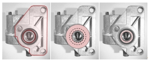

Hallo Sven,
wo meinst du sollte man eine ringlage Moosgummi anbringen?
Wie ich das lese müßte das direkt auf die Membranplatte sein, oder?
MfG,
Hallo Dieter,
erstmal klein anfangen und sehen, ob's was bringt:
(rechts) unter den O-Ring
(mittig) (zusätzlich) vor den O-Ring
(links) vor die ganze Ansatzfläche
Viel Erfolg! und
saxo-nette Grüße :winken:
