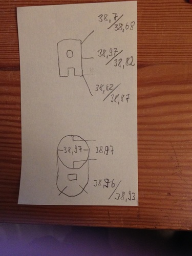

So, nun einmal wieder nichts Neues. Hab inzwischen (fast) alle Teile für den Zusammenbau - einschließlich Motor-Repsatz von Herbert - zusammen. Einen prima D Kolben kaufte ich auch (Geht schon ganz schön ins Geld, jetzt). Der Kolben hat geschätzt 4/100 Untermass. Ich kenne so vom Gefühl noch das Einlass Ventilspiel vom Käfer. 1/10 mm. Einstellung ohne Ventillehre hat immer funktioniert. Also der Kolben knallt einfach so in den Zylinder rein. Wenn er drin ist kann ich den mit einem Finger prima hin- und herklappern. Von wegen langsam reinrutschen und mit ein wenig pusten den Kolben weiter reinbefördern. Es ist ein B Kolben. Wenn die alle Untermass haben, sollte ein D Kolben passen, oder? Gibt es einen Lieferanten, der den Kolben vor dem Versand sicher messen kann? Bin schon skeptisch wenn Leute mit der Schieblehre auf 1/100stel genau messen. Man kann zwar bei der digital Anzeige auf 1/100 ablesen, aber das Messgerät kann nur zuverlässig auf 1/10 messen.Ohne Mikrometerbügel geht da nichts.
...und der alte kolben, wie verschwand der ohne kolbenring...? Wie klapperte der im verhältnis...? auch wenn die digitalschieblehre ein eigenleben hat so hat sie das für beite kolbenmessungen und etwas kann man dann ja ableiten. Der Klapper ist...so und der neue ist..si! Also müsste der neue nun mehr klappern wenn es nun am kolben liegt? Habe gerade einen M51 Victoria kolben gezogen den ich leider nicht ins mikrometer bekomme aber digital doch gut messen konnte. Hat koksartige schleifspuren aber keinerlei riefen an der Auspuffseite und genau da auch koks unter den kolbenringen. Frage nur warum da denn alles sollte passen. Glaube! hatte etwas zu kleine hauptdüse und er ging etwas zu mager bei volllast obwohl die kerze gut aussah. der kolben bekommt neue ringe und ne 1mm hauptdüse und damit müsste der 15mm BING dann zufrieden sein. Ging ja 4 Jahre und nun war der Getriebeziekeil/gleitsteine/gabel der auslöser für die demontage. Weiss einer mehr über M51 801 2 gang?
//PA
Unabhänig von dem Messinstrument ist der neue Kolben tatsächlich kleiner. Der alte Kolben gleitet in den Zylinder. Das fühlt sich gut an. Ich will halt einen neuen Kolben ausprobieren und den etwas "leichter" machen. Aus meiner Erfahrung sollte das Spiel bei eingeschobenen Kolben ohne Ring, nicht oder nur minimal zu fühlen sein. 1-2 100stel. Ich brauch halt einen Lieferant, der mir sagen kann welche Abmessungen der Kolben hat den er mir liefern wird. Leider kenne ich die M51 801 2 gang nicht
Ja, Danke. gerade mal getestet...meiner vollführt einen gebremsten fall im schacht, d.h. er komprimiert, bremst ab und ist schon unten. Fühlt sich aber gut an wenn man den kolben schlackert. Glaube da ist alles OK und ich denke das AL sich ja mehr ausdehnt als Guss.
Hier mal meine schnellen messungen, ca. 90grade versetzt als grobe info. Denke am zylinderfuss/kolbenfuss ist alles perfekt und oben besorgen es dann die neuen Ringe. Waren no-name ringe...ob aus China? Nur der kolben ist MiG.

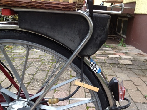

Durchsichtige Benzinschläuche bekommmt man auch im Baumarkt. Vorteile: Man sieht sofort, wenn sich Luftblasen bzw. Schmutzpartikel im Schlauch befinden, die Schläuche lösen sich innen nicht auf. Nachteil: Die Schläuche werden mit der Zeit hart und verfärben sich etwas.
Gruß Bernie
...silkonschlauch ,schwarz mit einem minifilter mittendrin tut beides und der schlauch ist abziehbar, wenn auch schwerer weil permanent dehnbar. Aber sitzt dann immer wieder wie er es soll, ist hochflexible und das filter macht beides ...Im gut sortierten industriebedarf...//PA
....sieht ja gut aus, das mehrfachfilter. Habe meins nun drin seit mindestens 5jahren, ist sauber und wird noch ne weile, hoffe ich, so bleiben wobei ich mal in BI noch gleich einige für aussenborder,moppe etc. gleich mitnahm.
Ärgerlicher ist nur das mir einer, vielleicht ein -Neidhammel- mit höchster wahrscheinlichkeit beim einkauf beim S-LIDL in der reihe der fahrräder geparkt, den Tankdeckel geklaut hat. Der war ordentlich drauf, das weiss ich!
War wohl so ein nichtfertigdenkender -Umweltfreak-. Etwas sprit verplempert und zwangsweise plastikmüll generiert.....
Aber jeder billige reservetankdeckel passt auf das gewinde und alte 5l tanks habe ich och genug und nun einen schönen farblich -ton in ton- zum tank, neuen tankverschluss!
Dazu noch gut greif-/schraubbar... //PA
