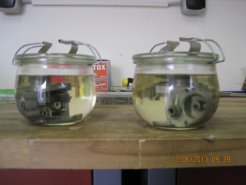

Pusy macht das geschickt. Einige Tage einweichen und schon flutscht die Reinigung besser. Manchmal ist verharzte
Sprit-Öl-Mischung vorhanden und die ist sehr hartnäckig. Ich weiche ein 1. Stufe Bremsenreiniger 2. Stufe Sprit und dann in Ultraschallbad mit Kaltreiniger und anschliessend mit Wasser und Spüli. Hilft.:up:
Für Vergaserteile hilft oft schon ein Ultraschallgerät für 50-60 Euro.
