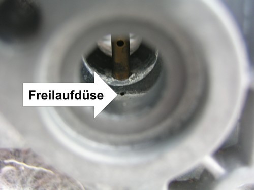

Nich eine Frage die sich mir auftut: meine saxonette springt meist so beim 2. oder 3. ziehen an, was ich denke ist in Ordnung. Wenn ich dann fahre und kein Gas mehr gebe also dann im standgas bin läuft sie noch so Ca 5 Sekunden und geht dann immer aus, was könnte das Problem sein oder ist das normal ?
Lg und schöne Ostern
Re: Saxonette Raucht stark, Getriebeöl im Zylinder !? - Thumbnail von Herbert Herbert Administrator - 28.03.16 08:47 Uhr Klicks:37
Stell mal das Standgas höher ein. Dazu musst Du die Madenschraube, die am Vergaser sitzt, hereinschraubst, bis das Hinterrad im Stand gerade noch nicht mitläuft.
Danke Herbert ! Das habe ich schon dann bekomm ich es nur so hin das sie mir im Stand davon fährt
Re: Saxonette Raucht stark, Getriebeöl im Zylinder !? - Thumbnail von Herbert Herbert Administrator - 28.03.16 19:43 Uhr Klicks:30
... dann sitzt die Leerlaufdüse zu.
http://www.hilfsmotor.eu/galleryimages/jLA9wHtB.jpg
