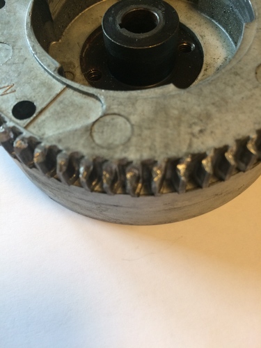

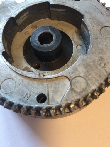

Ds Polrad ist ziemlich „angefressen“. Vermutlich dadurch, dass Startversuche bei zu niedriger Spannung des Akkus versucht wurden. Schaut doch bitte mal auf die Bilder und sagt, ob es besser ist das Polrad zu erneuern, oder ob es reicht am Polrad „herumzufeilen.“

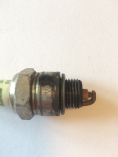

Zündkerze: Es geht mir nur darum, das ihr mal auf die Farbe (rehbraun) schaut. Ich denke, dass der Verbrennungsvorgang anhand der Farbe auf keine gravierenden Probleme hinweist. Bitte um eure Interpretation.

Re: Überholung Motor 301 A - Thumbnail von ducati01 ducati01 - 24.02.17 09:03 Uhr Klicks:29
rehbraun ist optimal.

Re: Überholung Motor 301 A - Thumbnail von Pusy Pusy - 24.02.17 22:25 Uhr Klicks:32
Servus Burkhard,
das Muss erneuert werden.
Der Akku ist zu ersetzen.
Die Ursache kann das sein.

Re: Überholung Motor 301 A - Thumbnail von didiwagener didiwagener - 25.02.17 03:19 Uhr Klicks:30

Wenn du der Meinung bist dass der Schaden an der Verzahnung am Polrad durch eine schwache Batterie verursacht wurde...? Den „Gesundheitszustand" einer Batterie kann man schlecht aus der Ferne beurteilen und ein gutes Erscheinungsbild der Batterie läßt nicht unbedingt auf auch gute Funktion schließen.Wenn du nicht ganz so sicher in Batteriediagnose bist und du eh schon von schwacher Batterie schreibst bliebe dann nur noch Batterieerneuerung oder evtl. mal einen Bekannten mit Kenntnis kontaktieren/fragen . Wenn aber Batterieerneuerung angedacht wird würde ich dir den Kauf einer Ah-starken Batterie empfehlen.
Und das Polrad erneuern wegen der angeknabberten Verzahnung...? Ich bin da anderer Meinung wie der angstschlotternde bayuwarische Fori (Nomen ist Omen) :grin: der zu einem Wechsel räht . Hatte das schon einmal irgendwo gepostet.... Man kann sich da nur wundern wieviel von der Verzahnung abgetragen sein muß bis es zum mechanischen Versagen kommt....? Das Bild,den Tip von Pusy mit der bearbeiten Federscheibe solltest du aber unbedingt beachten.Mit guter Batterie und der unkaputtbar gemachten Federscheibe wird dann der Luxus mit Start auf Knopfdruck ein Genuß....!
Re: Überholung Motor 301 A - Thumbnail von BerndW BerndW - 25.02.17 11:46 Uhr Klicks:27
Hallo Burckhard,
ganz ehrlich, dieses Polrad würde ich sofort austauschen, da eine weitere Benutzung bald zu weiteren Schäden an den anderen Starterzahnrädern führen wird.
Hat nichts mit Angst, sondern mit Vorsicht zu tun!
(es wird sonst noch teurer werden, denn außer dem Polrad sind dann auch noch die dann beschädigten Starterelemente auszutauschen)

Polrad:
Die Vermutung, dass der Grund für die Beschädigung des Polrads ein zu schwacher Akku ist, habe ich den `Erzählungen´ des Vorbesitzers entnommen. Muss also nicht unbedingt stimmen. (Wie das mit ´Erzählungen´ halt so ist!)
Der Akku ist bereits erneuert durch einen 4/Ah Akku. Die Federscheibe weist keinen Verschleiß auf - ist praktisch fabrikneu.
Die Idee, die Federscheibe vor Verschleiß durch zwei Schrauben gegen Belastung zu sichern, ist Klasse. Ich habe auch schon irgendwann ein entsprechendes Video gesehen. Ist aber im Augenblick nicht aktuell, da ich mich erst einmal um den Motor kümmern will. (Man kann ja nicht alles auf einmal machen!)
Ich denke, dass es in meinem Fall sinnvoll ist, das Polrad zu ersetzen. Allein schon aus ´ästhetischen´ Gründen. Ich bin halt ein Purist. Die Vorstellung, mit so einem halb-schrottigen Polrad in der Gegend herum zu fahren, würde mir schon die Freude am Fahren nehmen. Es ist zwar in verschiedenen Posts angeklungen, dass es ´unbeschädigte` Polräder´ für E-Starter im Betrieb nicht gäbe. Da bin ich mir nicht so sicher - scheint eher eine Frage der Wartung zu sein.

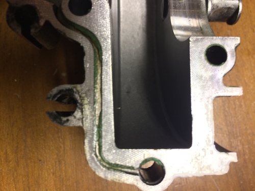

Gestern habe ich den Motor geöffnet. Außer, dass es ein wenig schwierig war, die Achse vom Oberteil zu lösen, gab es keine Probleme. War viel einfacher als ich gedacht hatte. Noch ein Hinweis, für das Lösen (besonders dort wo der Bremshebel sitzt) einiger Schrauben benötigt man einen 5er- Inbussteckschlüssel, die meisten Schrauben kann man mit Knarre und Nuss lösen.
Zur Illustration noch ein Bild des mit Dichtungsmittel fast verstopften Lüftungskanal.

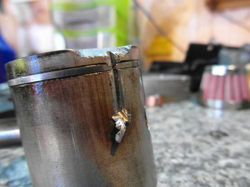

zum nächsten Thema: Kolben

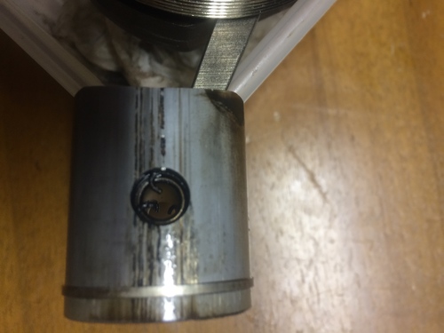

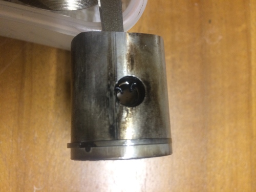

Der Kolben ist auf der Oberseite stark mit Ölkohle bedeckt. Wie sollte ich die am besten entfernen? Mit einer Zündkerzenbürste o. ä.?
An den Seiten des Kolbens sind Riefen entstanden, und zwar hautsächlich unterhalb der Bohrung. Da kann man vermutlich nichts tun. Fragen: Kann dieser Kolben wieder eingebaut und weiterhin benutzt werden? Worauf beruht die Riefenbildung vermutlich, und wie könnte man eine weitere Riefenbildung verhindern?
Gruß, Burkhard und Danke für eure Mithilfe

Re: Überholung Motor 301 A - Thumbnail von Juby Juby - 26.02.17 15:53 Uhr Klicks:27
Hallo Burkhard schau mal nach dem Nadellager der Kurbelwelle es kann sein das sich ne Nadel selbstständig gemacht hat und zwischen den Kolben und Zylinder gerutscht ist.
Ich würde diesen Kolben nicht mehr einbauen,es heißt ja der Kolbenring dichtet vollständig ab,ich denke aber das du mit diesem Kolben,Leistungsverlust haben könntest,aber daß muß jeder selber entscheiden.
Gruß Juby
Re: Überholung Motor 301 A - Thumbnail von Herbert Herbert Administrator - 26.02.17 16:01 Uhr Klicks:27
Wenn sich eine Nadel aus em Nadellager löst und zwischen Kolben und Zylinderwand setzt, sieht das so aus
Schmerzhafte Grüße
Re: Überholung Motor 301 A - Thumbnail von old-saxon old-saxon - 26.02.17 16:38 Uhr Klicks:31
vielen Dank für eurer Antworten.

Auf den Gedanken, mir mal das Nadellager der Kurbelwelle genauer anzusehen bin ich auch schon gekommen, nachdem ich mir ein Video angesehen habe. Ist sicher einen Versuch wert. Frage: Ist dieses Lager Bestandteil des Reparatursets-2 aus Herberts Shop?
Ja mit dem Kolben ist das so eine Sache. Ich würde den sofort austauschen - gäbe es ihn denn. Ich habe verschiedene Threads zum Thema gelesen (u.a. „Reindrückkolben“) Es scheint leider so zu sein, dass es derzeit keine ´brauchbaren´ Ersatzkolben gibt. Oder weiss jemand was Neues? Deshalb denke ich, dass ich es erst einmal mit einem neuen Kolbenring versuche, zumal die Saxo bisher brav ihre 20 km/h auf ebener Strecke geliefert hat. Falls daraus keine Folgeschäden entstehen (können).
Danke im Voraus, Gruß Burkhard

Re: Überholung Motor 301 A - Thumbnail von didiwagener didiwagener - 26.02.17 17:36 Uhr Klicks:31
Stimmt nicht so ganz, Burkhard und hast du ein bisserl nicht so richtig gelesen :buch: .
Ich mache z.Zt. und nach einem Kolbenklemmer einen Selbstversuch mit einem Kolben der preisgünstigen Art . So um die 300 Km bin ich damit nun klapper - und beschwerdefrei durch die Gegend gefahren. Gleiches Fahrverhalten wie ein Markenkolben kann ich bis Dato attestieren und von Langzeiterfahrung kann ich da natürlich noch nix sagen. Der Werner (Tubal) hat aber schon von ca. zwei Jahren fahren mit solch einem eingebauten Kolben berichtet. Schein also sooo schlecht auch nicht zu sein - solch ein Kolben.Bin jetzt aber ein bisserl skeptisch dem Schlechtsagen und es kann auch durchaus geschehen dass ein bestellt und gelieferter z.b. D-Kolben maßlich eher einem B- oder C-Kolben entspricht. Retouren und Neubestellen sollte dann angesagt sein oder - Einbauen und klappernd über die Straßen fahren....:grin:

Zum Thema Kolben (Riefen): Auf hier habe ich die Expertise des Werkstattleiters nachgefragt. Er meint, dass es bei den (eher oberflächlichen) Riefen nicht notwendig ist, den Kolben auszutauschen. Es reicht s.M.n. aus, eventuell entstandene Grate mit einem sehr feinen (600er) Schmirgelpapier ganz ganz vorsichtig zu egalisieren. Trotzdem will ich es mal mit einem B-Kolben (32,94 mm) vom Onderdelen-Shop in Holland versuchen. Ist ja vielleicht einen Versuch wert. Zurückschicken kann man ja immer. Aber wenn Herbert keine Kolben mehr in seinem Shop anbietet mit der Begründung, dass es keine ´guten´ Kolben mehr im Markt gibt, macht mich das schon sehr skeptisch.:eek:

Re: Überholung Motor 301 A - Thumbnail von dgohlke dgohlke - 07.03.17 20:32 Uhr Klicks:35
also einen Kolben aus Alu mit einem Ceranschaber reinigen ist echt hart.
Normal nimmt man einen Scothbriteschwamm und
Öl zum Kolbenreinigen. Und immer schön in Richtung der Rillen reinigen. Auch den Kolbenkopf bekommt man super sauber.
Re: Überholung Motor 301 A - Thumbnail von old-saxon old-saxon - 15.03.17 21:20 Uhr Klicks:31
ich habe mich am letzten WE intensiv mit dem Kolben beschäftigt - nicht nur, aber auch theoretisch.
Zunächst habe ich den Kolben gründlich von der Ölkohle befreit. Und zwar nach der Methode, die Dieter beschreibt (und auch in einem Video von Sporti zu betrachten ist.) Funktioniert hervorragend. Kann ich nur weiter empfehlen! In der Nut für den Kolbenring kann/muss man mit kleinen Gegenständen (alter Kolbenring, Pinzette, Büroklammer o. ä. nachhelfen.)
So, nachdem das erledigt war, habe ich mir den Kolben nochmal genau angesehenen. Danach hatte ich einige Zweifel, ob es so toll ist diesen Kolben wieder einzubauen. Trotz des Ratschlages der Werkstatt.
Was also tun? Das Erste ist immer lesen - im Forum. Was ich dann auch getan habe. Habe also mich durch diverse Foren zum Thema ´Kolben´ durchgearbeitet.
Ich kann sagen: Je mehr ich gelesen habe, umso verwirrter wurde ich. Ich will damit nicht sagen, dass die Beiträge der Saxonettenfreunde nicht hilfreich waren mein Wissen um dieses, wie ich inzwischen begriffen habe, etwas ´empfindsame´ Fahrzeug zu erweitern. Aber eine wirkliche Entscheidungshilfe waren sie nicht wirklich.
Ich will ein Beispiel nennen: Die Messreihe von Dietmar ist absolut beeindruckend. Durchgeführt mit hohem Sachverstand, auf dem Hintergrund eines reichen Erfahrungsschatzes, mit Akribie. Nur was sagt mir das alles?
Auch schon in den guten alten Zeiten, in denen man noch ´Original-Kolben´ kaufen konnte, waren die Abweichungen vom theoretischen Maß durchaus erheblich? Die neuen Kolben aus China-Fertigung sind passend oder auch nicht? Ich will das nicht weiter kommentieren. Das ist alles in den entsprechenden Threads nachzulesen.
Die letzten Beiträge von Helmut und Klaus im Thread ´Billigkolben...´ haben mir wirklich weiter geholfen. Ihr Hinweis auf die Firma Picoatec. Ich habe gestern Abend ein längeres Telefongespräch mit Herrn Jürgen Runge geführt. Er machte auf mich einen sehr kompetenten Eindruck, hat mir die Zusammenhänge und das Vorhaben, Zylinder und Kolben aneinander anzupassen anschaulich erklärt.
Ich habe mich daraufhin entschlossen, ihm die Bauteile heute zuzuschicken. Bin gespannt darauf, was dabei herauskommt.:neutral:
Über die weitere Entwicklung werde euch ich allen gern berichten.
Liebe Grüße und Gute Nacht, Burkhard:schlafen:
