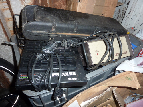

http://www.hilfsmotor.eu/galleryimages/CXZc24UG.jpg Gruß Dietmar

Nun zu der Akkumisere: Der Akkupack ist im Normalfall durch eine Schutzbeschaltung mit einem temperaturabhängigen Widerstand (PTC)geschützt.Ob dieser in dem von Dir erworbenen Akkupack verbaut ist entzieht sich leider meiner Kenntnis.Das Auslaufen (Überhitzung beim Laden)der Akkus läßt aber eher darauf schließen dass der Widerstand fehlt.
Natürlich kann aber auch das Ladegerät defekt sein, in diesem Fall nicht auf den Widerstand reagieren.
Was letztendlich der Fehler ist müßte ausgetestet werden.

http://www.hilfsmotor.eu/galleryimages/ORyhCq5d.jpg Ein´s davon paßt bestimmt.....
