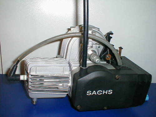

Guten Abend zusammen !
Nachdem ich mich als Neuling im "Neulingsforum" kurz vorgestellt habe, würde ich gerne mal Eure Meinung zu folgender Geschichte erfahren: Ich habe für kleines Geld eine 1989er Sparta aus einer Scheune gezogen, die äußerlich total verdreckt war und eigentlich als Ersatzteilspenderin für meine anderen drei Spartas herhalten sollte. Es war noch ein 1990er Kennzeichen dran. Seit dieser Zeit steht die Sparta offenbar in der Scheune. Nachdem ich sie aber vom ganzen Dreck befreit hatte, habe ich den Eindruck gewonnen, daß das Teil so gut wie gar nicht bewegt worden ist. Der Luftfilter sieht aus wie aus dem Laden, ebenso die Zündkerze. Mit der Taschenlampe ins Kerzenloch geschaut: Keine Riefen im Zylinder. Der Kolben ist blank, ohne jegliche Öhlkohle. Motor läßt sich leicht drehen. Der Auspufflack ist im Krümmerbereich nicht abgebrannt, kein Rost. Vergaser zerlegt: Düse völlig frei, keine Verharzungen, wie neu. Auch Polrad + Zündspule wie aus dem Laden. Zündfunke ist da. Nicht mal im Gehäuse des Seilzugstarters war Dreck. Daher möchte ich sie jetzt doch nicht schlachten, sondern wiederbeleben. Aber jetzt der Haken an der Sache: Sie läßt sich nicht rückwärts schieben (199er Motor). Die Pedalen lassen sich rückwärts und vorwärts drehen, ganz normal. Wenn ich aber den Seilzugstarter ziehe, drehen Motor und Hinterrad. Es gibt aber keine ungewöhnlichen Geräusche. Das Rad läßt sich keinen Zentimenter rückwärts schieben. Anscheinend trennt die Kupplung nicht. Mir ist nur schleierhaft, wie eine Fliehkraftkupplung nicht trennen kann. Wenn sie nicht greifen würde, weil eingerostet, würde ich das verstehen, aber so ? Mich würde nun interessieren, ob das eventuell auch auf einen Getriebeschaden hindeutet, oder ob das ein Standschaden ist. (Der Vorbesitzer ist verstorben. Ich weiß also nicht, ob die Sparta wegen eines Schadens abgestellt wurde, oder der Schaden durch das Stehen verursacht wurde).
Ist eventuell nur etwas "verklebt". Da ich angesichts des ansonsten guten Erhaltungszustandes den Motor nicht verhunzen möchte: Könnte man es wagen, den Motor zum Laufen zu bringen, da er sich ja problemlos drehen läßt ? Oder hilft hier nur das Öffnen des Motors ? Was meint Ihr ?
Vielen Dank schon mal für Eure Meinungen !

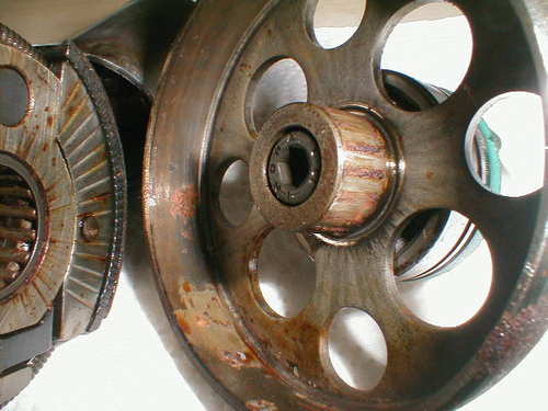

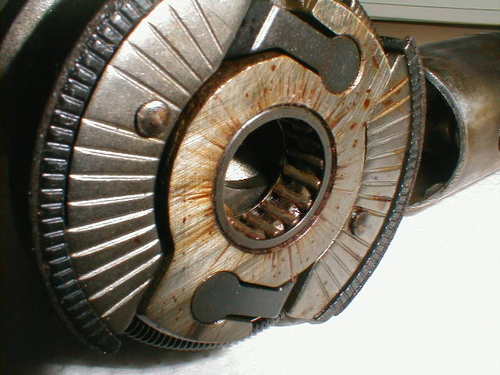

Re: Scheunenfund: 19 Jahre unbewegt - Thumbnail von Big Twin Big Twin - 23.01.10 14:41 Uhr Klicks:48
gut, dass ich gefragt habe.... Ich habe heute den Motor geöffnet und festgestellt, dass das Lager zwischen Kurbelwelle und Kupplungskorb völlig trocken und verrostet war. Daher war immer die Verbindung zwischen Kurbelwelle und Getriebe hergestellt, so daß sich das Hinterrad immer mitdrehte.
Der Kupplungskorb sah so aus:

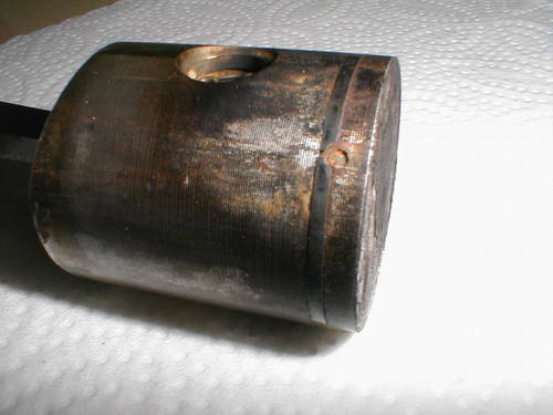

Der Kolben ist total verharzt und verklebt:

Jetzt wird erstmal alles gründlich gereinigt, mal sehen was noch alles brauchbar ist. Vielleicht reichen ja neue Lager und Dichtungen. Auf jeden Fall, vielen Dank für die Tips. Nicht auszudenken, wenn ich diesen Motor (...eventuell mit Startpilot..) angeschmissen hätte. Hat mir wieder mal gezeigt, dass man nichts über´s Knie brechen soll und beim Basteln lieber Geduld mitbringt.
Also: wenn das Möfchen sich nicht rückwärts schieben lässt, kann auch ein angerostets KW-Lager die Ursache sein. Vielleicht bewahrt mein Beitrag ja den einen oder anderen ungeduldigen Bastler vor Schäden...

Re: Scheunenfund: 19 Jahre unbewegt - Thumbnail von Herbert Herbert Administrator - 23.01.10 14:56 Uhr Klicks:48
Hallo Lutz,
beeindruckende Bilder - toll gemacht. Um so heftiger sieht der Motor aus. Da würde ich zunächst einmal alles mit Rostlöser WD40 einsprühen, einwirken lassen und gut abwischen. Wie sieht der Zylinder aus? Hat er Riefen?
Der Motor muss wirklich jahrelang gestanden haben, dann bilden sich solche Schäden durch Kondenswasser.
Versuch einmal das Nadellager aus der Kupplung zu entfernen. Es sitzt normalerweise ganz locker - aber jetzt - vermutlich angerostet??

Re: Scheunenfund: 19 Jahre unbewegt - Thumbnail von fipskeny fipskeny - 23.01.10 17:54 Uhr Klicks:45
Den Kolben bekommst Du mit Bremsenreiniger und 1200er Schleifpapier vom Autolackierer wieder wie neu,durch die extrem feine Körnung wird kein Metall abgetragen ,sondern nur die Ölkohle.Genauso kannst Du mit dem Sitz des Nadellagers in der Kurbelwelle bzw.auf dem Zapfen der Kupplungswelle verfahren ,ich würde dort aber das Schleifpapier mit Öl benetzen .Laß auch Öl in die Wurmfeder der Kupplung laufen,besser wäre es natürlich die Wurmfeder zu öffnen ,rauszuziehen und vom Rost zu befreien ,öle auch die Sitze der Kupplungsbacken ,so greift wieder alles leicht und geschmeidug .

Bei dieser Rostbidung ( siehe Fotos )kann man nicht einfach versuchen durch Einsprühen in das Kurbelgehäuse alles wieder freigängig zu machen ( besonders das KW-Nadellager )! Wo soll denn der Rost hin ? Da sind ja schon richtige Rostklumpen erkennbar ,das ist nicht nur an-sondern verrostet !Man kann doch nicht erwarten ,das so ein Motor hinterher noch lange mit dieser Öl-Rost-Klumpen -Emulsion zuverlässig läuft.In meinen Augen wäre das den frühzeitigen Motortod bewußt in Kauf zu nehmen .Die " Sprühmethode " paßt eigentlich nur bei einer etwas " hackenden " Kupplung nach langer Standzeit,hat mir auch schon geholfen ,mehr aber auch nicht .

das Nadellager und den Kolben würde ich ersetzen. Die anderen Lager muss man sich auch genau anschauen.
Was würdt Du denn mit dem Motor machen?

Ob der Kolben ersetzt werden muß,sieht man erst, wenn die Ölkohle runter ist .Sind die herstellungsbedingten,umlaufenden,fühl-und sichtbaren Rillen am Kolben noch vorhanden ,ist dies ein Zeichen für geringe Laufleistung ,der Kolben kann weiter verwendet werden.Ölkohle aus der Ringnut raus,neuen Ring rein und los !Übrigens ist Ölkohle am Kolbenhemd von vielen Faktoren abhängig,sicherlich vermutet man zuerst zu viel Spiel.Aber falsches ,oder zu viel Öl,Ölkohle in der Ringnut oder ein verschlissener Kolbenring ,oder ein defekter getriebeseitiger KW-Simmering ,wo der Motor Getriebeöl ansaugt ,können auch die Ursache sein .Ich bin aber überzeugt,das der Motor auf jeden Fall zu retten ist,mit ein wenig Arbeit zwar,aber er wird laufen .
