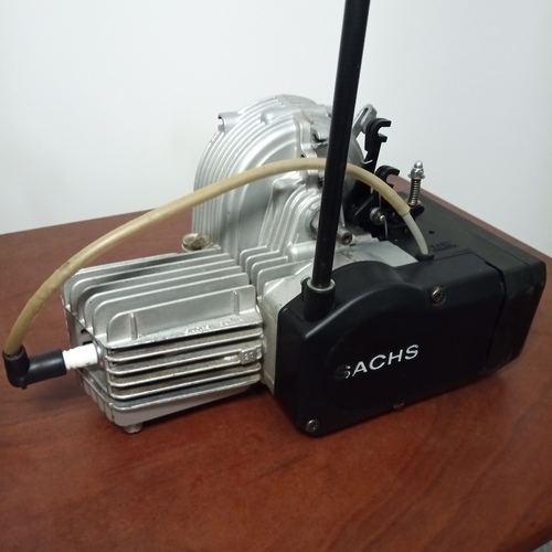

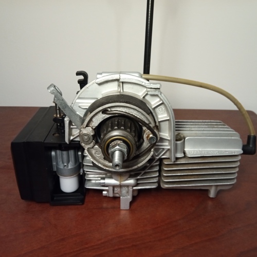

Den Motor habe ich schon aus dem Hinterrad ausgebaut gehabt. Zum Glück ging das Ritzel problemlos ab mit Hammer und Meißel, sodass ich den Motor einzeln habe.
Dann alle Anbauteile abmontiert, denn als erstes soll es um die Revision des Motorblocks gehen. Verwunderlicherweise war die fächerschraube der membranplatte lose... Und die Dichtung dahinter war tatsächlich nicht mehr die beste. Beim Lösen der Gehäuseschrauben ist eine abgebrochen! Muss nur diese oder alle Schrauben ersetzt werden? Und wo kann ich solche Schrauben kaufen die passen und stabil genug sind??
Im Inneren sah soweit alles ganz gut aus auf den ersten Blick. Kein Rost und auch wenig Verkohlung. Alle (knüppelharten) DichtRinge werde ich ersetzen. Die beiden Kurbelwellensimmerringe, oring und die beiden Simmerringe der Getriebewelle sind schon bestellt.Neue Dichtung für die membranplatte habe ich selbst gefertigt.
Eure Hilfe brauche ich bei der Beurteilung der Lager, Kolben, Kurbelwelle und Kupplung!
LG
Ich habe einige Bilder für die "grobe äußere Beurteilung" von euch in meiner Bildergalerie eingestellt. Bitte ansehen :D

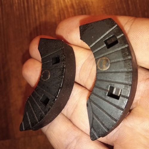

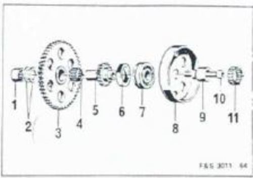

Re: Wiederbelebung - Thumbnail von Bernie Bernie - 12.04.21 17:15 Uhr Klicks:24
@Sachser

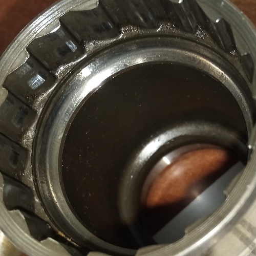

Bei Deinen Kupplungsbacken sind die Nasen abgebrochen :eek:
So sehen intakte Kupplungsbacken aus:
Bernie
Re: Wiederbelebung - Thumbnail von Sonnenblume74 Sonnenblume74 - 12.04.21 17:23 Uhr Klicks:20
Du hast Recht Bernie, das habe ich gar nicht gesehen. Sachser, konntest Du die Haltenasen noch auf der Kurbelwelle finden?
Re: Wiederbelebung - Thumbnail von Sachser Sachser - 12.04.21 18:22 Uhr Klicks:21

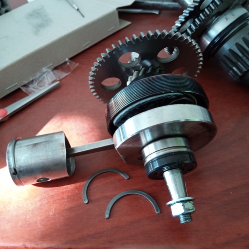

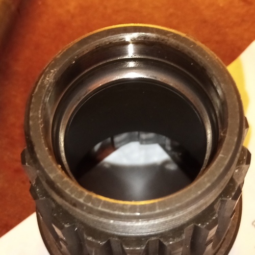

Die Kupplung ist wohl in jeder Hinsicht fertig!
Der Belag ist unter der Verschleißgrenze 0,2mm, doch die Kupplungsglocke ist zum Glück noch unbeschädigt, da noch nicht Metall auf Metall kam. Und auch der Motor hatte Glück, dass die abgebrochenen Nasen noch auf der Kurbelwelle waren.
Eine neue originale Sachs Kupplung aus altem Bestand habe ich vor ein paar Minuten organisiert! Neue Reibbänder und eine neue Feder ist auch dabei:up:
Der Spaß kostet mal eben 50eur!...bei nem Sachs 505 kosten die beiden Reibscheiben gerade mal 10eur!:skeptisch:
Naja, und das ist noch nicht alles:eek:

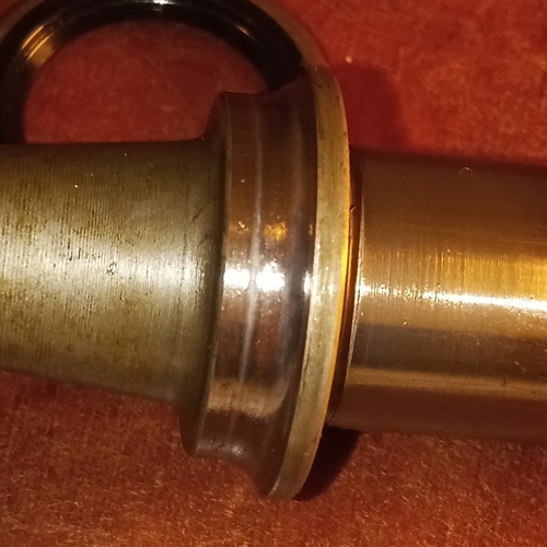

Leider ist auch die Kurbelwelle nicht mehr die beste: HÖHENSPIEL IM UNTEREN PLEUELLAGER:rip:
Auch hier konnte ich bereits Ersatz finden...der selbe Mann der mir vor 2tagen einen kompletten Dichtsatz verkauft hat, hat mir heute auch noch eine gute gebrauchte Kurbelwelle nachgeliefert für 25eur:winkgrin:
Wenn die noch das alte Kolbenbolzenlager drin hat, wird es ersetzt. Auch ein neuer Kolbenbolzen und neue sicherungsringe kommen rein!

Spare nicht an einem neuen Kolbenring, wenn Du schon den Motor offen hast und diesen Überholst. Wenn die Kurbelwelle Höhenspiel hat, dann haben die Komponenten schon was mitgemacht. Wahrscheinlich wurde mit zu wenig Mischöl gefahren bzw. der Motor lief zu mager.
Bernie
Re: Wiederbelebung - Thumbnail von Sachser Sachser - 13.04.21 15:56 Uhr Klicks:21
Der Kolbenring kostet ja nicht viel...
Der Motor hat wahrscheinlich schon wirklich viele Km drauf. Und da der Dreistufer sowieso etwas lauter ist will ich auch neue Nadellager einbauen!

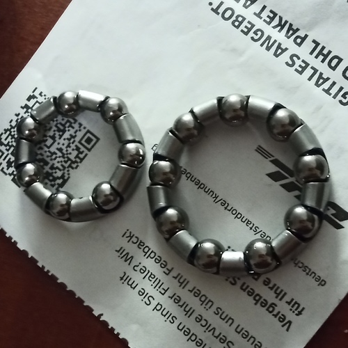

Ich habe dazu jedes Lager, sofern unbeschriftet, ausgemessen:
-2mal 18x22x13 (getriebewelle Zahnräder)
-17x21x10 (zwischen kupplungsglocke und Kurbelwelle)
-12x15x13 (Zahnrad 2./3. Stufe hinter Kupplungsglocke)
-45x52x12 (Lager auf der Nabenhülse)
-9x13x12 (oberes Pleuellager)

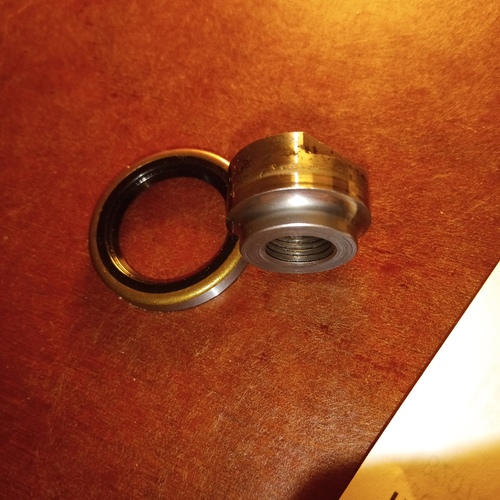

...das Topflager ist meines erachtens noch gut. Ich habe auch keins gefunden da Spezialmaß 11,5x16,4!
BITTE BERICHTIGEN WENN ETWAS FALSCH IST!!! Ich habe nämlich keine Ersatzteillisten zum Kontrollieren
Jetzt stellt sich mir noch die Frage wo ich diese Lager am Besten und GÜNSTIGSTEN kaufe...?
Muss da "für saxonette" stehen, oder kann ich die auch bei einem Kugellagershop kaufen?
Gibt es verschiedene Härten bzw. "Qualitäten"?? -und wie kann ich das erkennen?

Re: Wiederbelebung - Thumbnail von Bernie Bernie - 13.04.21 17:14 Uhr Klicks:22
Hier die Teileliste für den 3-Stufer:
http://www.svenbecker.de/saxonette/HERCULES_Saxonette_Teileliste_1987.03.pdf
Die Lager solltest Du bei Herberts Saxonettenladen oder bei Brucker Radl Service bekommen.
https://www.saxonettenladen.de/
https://www.brucker-radl-service.com/?cat=c114_2-Gehaeuse-Kurbelwelle-Kupplung-Auspuff-Gehaeuse--Kurbelwelle--Kupplung--Auspuff-114.html
Die Topflager gibt es meines Wissens nicht mehr neu. Habe ich selbst auch noch nie austauschen müssen.

Ich hatte das Glück vor ein paar Monaten ein brandneues Topflager zu ergattern. Ich hüte es solange ich noch eine Saxonette habe.:wink:

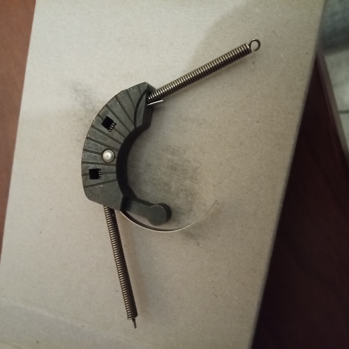

2. Gestern kam schon die neue Kupplung.
Ich habe mal probehalber ein Reibband in die Backe eingelegt... es ist zwar ein Rastpunkt spürbar ABER: selbst mit eingeschobener Zugfeder kann man per Hand mit geringem Wiederstand das Reibband verschieben.
Jetzt ist die Frage ob das so sein darf oder nicht:skeptisch:
Vllt. ist das ganze auch erst stramm genug wenn die Zugfeder gespannt ist?
Die Kupplung ist neu und von SFM Bikes original
VG
Re: Wiederbelebung - Thumbnail von Holzwurm Holzwurm - 16.04.21 07:53 Uhr Klicks:25
Ja das wird erst fest wenn die Kupplung wieder zusammen ist. Ist etwas fummelig.
Gruß Klaus
Re: Wiederbelebung - Thumbnail von Herbert Herbert Administrator - 16.04.21 08:02 Uhr Klicks:28
Eigentlich sollest du beim Einsetzen des Reibbandes einen "Einrastpunkt" spüren, wenn du das Reibband zunächst ohne die Feder einsetzt.

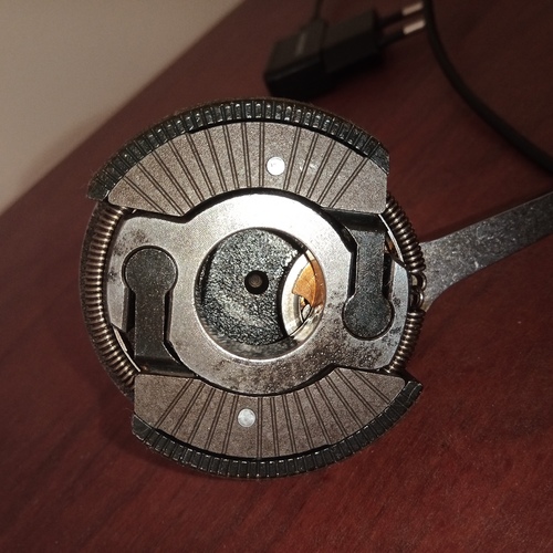

Re: Wiederbelebung - Thumbnail von Sachser Sachser - 16.04.21 13:56 Uhr Klicks:25
Ja, spüren kann man diesen Punkt. Das reibband bleibt dann nur dort, wenn ich es beim Einsetzen der Feder festhalte. Und selbst wenn die Feder dann komplett drin ist... Und ich dann nur noch die backe festhalte und die Feder weiter durchschiebe, lässt sich das Reibband von der Feder rausschieben. Wir werden sehen... Heute kam die neue gebrauchte Kurbelwelle. Auf der werde ich das ganze mal montieren und hoffen dass dann alles sitzt!

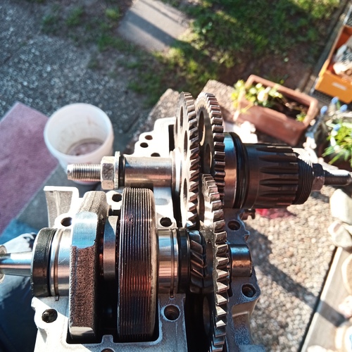

Kann mir denn niemand bezüglich der Ausgleichscheibe für die Getriebewelle weiterhelfen?
@Herbert, hast du noch so etwas auch wenn es im shop nicht angezeigt wird?
Re: Wiederbelebung - Thumbnail von Herbert Herbert Administrator - 16.04.21 14:16 Uhr Klicks:28
Da gibt es vier unterschiedliche Scheiben. Welche soll es denn sein. Ich müsste sie bei Sachs bestellen.
SCHEIBE 19,1 X 28 X 0,5
SCHEIBE 19,1 X 28 X 0,3
SCHEIBE 19,1 X 28 X 0,4
SCHEIBE 19,1 X 28 X 0,6
Eine Scheibe kostet 1 EUR

Re: Wiederbelebung - Thumbnail von Sachser Sachser - 16.04.21 19:26 Uhr Klicks:26
Heute habe ich wieder Meter gemacht:wink:
War glaube ich die fummeligste Arbeit an dem ganzen Ding die neue Kupplung auf die gebrauchte Kurbelwelle zu bauen ( diesmal zum Glück ohne höhenspiel!!)Neues Kolbenbolzenlager, Kolbenbolzen, Clips und Kolbenring habe ich im Saxonettenladen gekauft :D

Re: Wiederbelebung - Thumbnail von Sachser Sachser - 18.04.21 14:00 Uhr Klicks:20
ok...danke für den Hinweis, noch ist nix eingebaut! Aber ich werde die Kupplungsbacken wohl sowieso nochmal abbauen, weil mir das mit der schon erklärten Problematik mit den Reibbändern keine Ruhe lässt. Erst recht nicht, als ich gestern mal das selbe mit den alten defekten Backen probiert habe!!
HIER IST DAS REIBBAND FEST IN DER BACKE ARRETIERT WENN DIE FEDER DURCHGESCHOBEN IST
Oder dürfen die sich bei laufendem Betrieb bewegen und rumrutschen?
Re: Wiederbelebung - Thumbnail von Sachser Sachser - 18.04.21 16:03 Uhr Klicks:24
Update zum Kupplungsproblem:
Eben haben Herbert und ich mal telefoniert und unter anderem festgestellt, dass die Kupplungsbacken (obwohl neu) fehlerhaft sein müssen(wie schon gesagt halten die Reibbänder nicht am Einrastpunkt trotz eingeschobener Feder)
Weil ich keinen Motorschaden riskieren will werde ich mich nun auf die Suche nach originalen und alten Kupplungskacken machen, die entweder kaum Verschleiß haben oder neu belegt wurden.
Ich denke, dass dies die einzig vernünftige Lösung ist, die mit Gewissheit einwandfrei sein wird.
Was sagt ihr hierzu?
https://www.ebay-kleinanzeigen.de/s-anzeige/saxonette-spartamet-kupplung-kupplungsbelag-neu/1688236905-217-2129?utm_source=sharesheet&utm_medium=social&utm_campaign=socialbuttons&utm_content=app_android
LG
Re: Wiederbelebung - Thumbnail von Bernie Bernie - 19.04.21 08:28 Uhr Klicks:27
Wenn die Kupplung neu ist und sich die Reibbänder nicht positionieren lassen, würde ich die zurücksenden und den Kaufpreis zurückverlangen. Eine neue Kupplung ist in der Regel mit der Einbauhilfe versehen und komplett vormontiert. Hört sich nicht nach einer neuen Kupplung an.
Wenn Du gebrauchte, neu belegte Kupplungsbacken kaufst, ist es ebenfalls nicht sicher, ob sich die Reibbänder richtig montieren lassen. Man weiß ja nicht was die gebrauchten Backen im Vorfeld alles mitgemacht haben. Meine verschlissenen Kupplungsbacken wandern in die Schrottkiste, die funktionsfähigen werden mit Kupplungsbelag beklebt und wiederverwendet. Leider gibt es auch Zeitgenossen, die aus Schrott Geld machen wollen.
Am besten ist natürlich eine komplette neue Kupplung zu kaufen:
https://www.saxonettenladen.de/kurbelwelle-kupplung-auspuff/19-kupplung.html
Ist zwar teurer, aber man geht auf Nummer sicher.
Bernie

Nach einigen Tagen gibt es nun ein umfangreicheres Update!
Die Sache mit der Kupplung ist nun endlich geklärt. Ich habe den Typ von Kleinanzeigen mal angerufen und zu seinem Produkt befragt. Der hat schon etliche Kupplungen belegt und scheint das Saxonettenhandwerk zu verstehen...er hat mir ein paar aus den guten alten Sachszeiten mit neuem Belag geschickt und vorher noch geprüft, ob die Reibbänder auch fest halten.
Was soll ich sagen...ich bin überzeugt; es war super gut zu montieren und alles ist wie es sein soll!:hurra3:
Die 4 Nadelkränze für das getriebe und ein Rillenkugellager für die Kupplungswelle habe ich beim nahegelegenen SKF Vertragshändler gekauft.
Das große Nadellager der Nabenhülse ist das einzige Lager dass ich nicht ausgetauscht habe.
Das neue Kolbenbolzenlager samt Bolzen und Sicherungsclips von Herberts Shop ist von hoher Qualität:up:
Auch der neue Kolbenring passt super und hat in der gereinigten Ringnut nur 0,05mm Luft.
Soweit so gut...der Motor wäre dann wohl bald bereit zum zusammenbau oder?
Gibt es noch irgendetwas wichtiges zu beachten, dass ihr mir als unerfahrenen Saxoschrauber noch mitteilen wollt?

Re: Wiederbelebung - Thumbnail von Sachser Sachser - 27.04.21 15:15 Uhr Klicks:19
Der Motor soll heute zugemacht werden!
Ich bin nochmal alles in Ruhe durchgegangen...hoffe dass alles soweit i.O. ist:denken:
Also der wedi zeigt mit der Lippe richtung Getriebe-so steht es erstens in der Anleitung und 2. war es auch vorher so.
Also die Gehäuseteile habe ich zwischenzeitlich auch ordentlich gesäubert und die zwei defekten Gehäuseschrauben ersetzt! Sieht auch alles gut und intakt aus. Dann schonmal die Wellen eingesetzt; es dreht sich alles wunderbar:rollsmile:
Doch nur einsetzen ist ja auch nicht ganz korrekt. Dies sind die Sachen die ich beachtet habe(steht auch in der rep.anl.)
Wenn etwas falsch ist oder ausgelassen, bitte lasst es mich wissen:danke:
-wedi kupplungsseitig ganz ans Lager geschoben
-wedi zündungsseitig mit Heißlagerfett behandelt und zum Gehäuse bündig ausgerichtet(somit nicht ganz ans lager geschoben)
-Topflager richtung Kupplung gedrückt (um das Spiel zu minimieren ??)
Nadellager der Nabenhülse bis zum Zahnrad aufgeschoben und wellendichtring außenbündig aufgesetzt(auch hier ist etwas Platz zwischen lager und wedi)
Re: Wiederbelebung - Thumbnail von Sachser Sachser - 27.04.21 15:18 Uhr Klicks:19
Re: Wiederbelebung - Thumbnail von Bernie Bernie - 27.04.21 16:23 Uhr Klicks:19
Hört sich alles gut an und sieht auch gut aus. :up:
Wenn Du den Motor verschlossen und alle 12 Motorgehäuseschrauben mit dem Drehmomentschlüssel angezogen hast, dann sollte sich die Nabenhülse mit der Hand gegen den Uhrzeigersinn mit hohem Kraftaufwand drehen lassen. Falls sich die Nabenhülse nicht drehen lässt, hat sich was bei der Montage verklemmt. Im Uhrzeigersinn sollte sich die Nabenhülse leicht drehen lassen.
Viel Erfolg.
Bernie

Falls sich die Nabenhülse zu schwer bewegen lässt, ist die Verschraubung (dünne Mutter und Kontermutter) zu fest.
Dann erneut verschrauben und testen.
VG Wilhelm

Re: Wiederbelebung - Thumbnail von Sachser Sachser - 28.04.21 12:27 Uhr Klicks:19
Guten Morgen:smile:
Der Motor ist zusammen! Hat alles soweit geklappt. Kurbelwelle mit Kolben dreht butterweich und lautlos ohne Spiel.
Das Getriebe lässt sich über die Nabenhülse drehen, wenn ich so fest mit der Hand drehe wie ich kann.
Das in Bewegung setzen braucht diese enorme Kraft...aber wenn dann alles mitdreht geht es leichter wegen dem Schwung.
Beim Drehen in die andere Richtung macht es klacklacklack wie bei einem Freilauf.
Das geht jetzt nicht ganz leicht wie bei einem Fahrrad-vorallendingen läuft es nicht nach!
Es lässt sich eher "SOFT" drehen; die beiden Simmerringe sind ja noch neu und recht griffig
Das Spiel der Nabenhülse habe ich zuvor eingestellt, da es für mich einfacher und VIEL genauer ist, wenn ich die Teile in der Hand halte.
So konnte ich sicherstellen, dass nach dem festen Kontern kein Spiel mehr vorhanden ist, aber auch keine Verspannung.
Ich hatte mir dafür viel Zeit und Ruhe genommen, optimale Leichtgängigkeit zu erzielen.
Der gute Zustand der Teile begünstigte das Ganze!
Dieses Spiel dürfte sich nach Zusammenbau nicht geändert haben oder?

Re: Wiederbelebung - Thumbnail von Kerbstift Kerbstift - 28.04.21 13:24 Uhr Klicks:19
.....und die Kugellager ordentlich einfetten. Walter
Re: Wiederbelebung - Thumbnail von dgohlke dgohlke - 28.04.21 20:26 Uhr Klicks:20
ich habe dies erst jetzt gelesen. Meine Frage :
Sind die 2 Stahlscheiben an dem Toflager verbaut?
siehe Bild Teil 2
Re: Wiederbelebung - Thumbnail von Alpenflitzer Alpenflitzer - 29.04.21 12:49 Uhr Klicks:19
Ich denke, das kommt auf das Spiel an.
Ich habe z. B. keine Distanzscheiben verbaut und das Spiel ist minimal.
VG Wilhelm
Re: Wiederbelebung - Thumbnail von Sachser Sachser - 29.04.21 20:09 Uhr Klicks:18
Also trocken eingebaut hatte ich da nix! Alles was beweglich ist eingeölt und die beiden lagerkäfige der Nabenhülse sogar eingefettet.
Am topflager war bei mir nur eine Scheibe und die ist jetzt natürlich auch wieder drin.
Damit da das Spiel nicht zu groß ist soll man ja laut Sachs vorm Zusammenschrauben das topflager ans Zahnrad drücken.
Wenn man das nicht macht könnte das Zahnrad dann, ob eine oder zwei Scheiben hinterm Topflager, locker mal 1mm hin/her wackeln..... Oder nicht???
Zur Hauptgetriebewelle:
Hier gibt es ja 2 "Spiele" die einstellbar sind-Nabenhülse und Seitenspiel der Zahnräder.
Wie ich das mit der Nabenhülse gemacht habe, hatte ich ja schon zuvor beschrieben.
Da ist übrigens alles i. O. Mit der Einstellung des Konus... Ich habe mal probehalber die Felge aufgesteckt und siehe da- der Freilauf lief butterweich und ohne jegliches Spiel oder Klappern. Original wie bei einem Fahrrad!!! Es geht mit dem kleinen Finger antreiben und läuft auch lange nach.
Rückwärts lässt es sich schwieriger drehen, wie ein Kaugummi ungefähr(Öl muss ja auch noch rein). Aber das Getriebe ist nicht verklemmt oder zu stramm eingebaut.
Dieses Spiel habe ich mit der Fühlerlehre gemessen und auch nichts geändert, also original belassen wieder eingebaut. Das Axialspiel beträgt 0,12mm. Damit müsste der Motor doch leicht und doch nicht zu locker laufen oder???
Wird das Getriebe lauter wenn dieses Spiel erheblich größer als erlaubt ist???

Re: Wiederbelebung - Thumbnail von dgohlke dgohlke - 30.04.21 00:15 Uhr Klicks:19
die Scheiben 12,1x0,5 sollen weniger das Spiel beeinflussen sonder mehr die Reibung zur Topfscheibe vermindern.
siehe:
Reparaturanleitung No. 3011.8/3 H-D-F Edition 06/1988

Re: Wiederbelebung - Thumbnail von Sachser Sachser - 01.05.21 22:00 Uhr Klicks:19
Guten Abend liebe Kollegen,
Heute wurde der Motor (fast) vollständig komplettiert!
Der Auspuff der montiert war klappert irgendwie innen wenn man schüttelt. Sollte hier lieber ein neuer dran kommen? Reinigen gestaltet sich auch eher schwierig habe ich gelesen.
Ich bin mir auch nicht sicher ob es ein original ist???? Hinten wo das endröhrchen ist steht Sachs 2974... Bei denen im Internet steht das allerdings seitlich drauf?!
LG
Hier noch ein Bild von der gewaltigen Maschine:lol:
Re: Wiederbelebung - Thumbnail von Herbert Herbert Administrator - 02.05.21 08:19 Uhr Klicks:19
Das sieht doch schon mal recht gut aus.:up:
Re: Wiederbelebung - Thumbnail von Bernie Bernie - 02.05.21 09:10 Uhr Klicks:18
Wenn ein Auspuff scheppert bzw. beim Schütteln oder bei Erschütterungen Geräusche von sich gibt, dann hat sich im Inneren etwas gelöst. Meist ist es das kleine Röhrchen.
Lege Dir einen neuen Auspuff incl. neuer Dichtung zu und gut ist. Findest Du alles in Herbert´s Laden.
Auspuff montieren, Getriebeöl rein, Motor an die Felge, Felge am Rad verbauen, alles Anschließen und Abfahrt. :up:
Bernie
