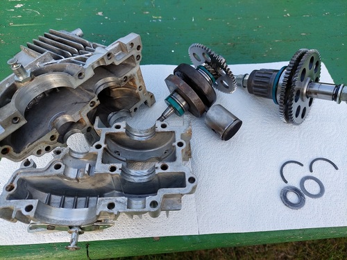

registrierenJa, mach ich. Ich habe vor den original Motor zu restaurieren und habe ihn schon heute zerlegt. Da waren Unterlegscheiben im inneren des Motors und so merkwürdige Krallen die anscheinend ihn blockiert haben. Ich habe Bild gemacht und ich versuche es hier einzustellen. Den anderen Motor baue ich morgen ins Bike um ihn aus zu probieren und anzuhören. Einen Reparatursatz werde ich bei Herbert bestellen. Frage: Wie bekommt man hier ein Bild rein?

registrierenDie Teile rechts unten habe ich im Motor gefunden.
registrierenAuf der sehr schönen Website von Sven Becker findest Du die Teileliste des 3-Stufer Motors.
http://www.svenbecker.de/saxonette/HERCULES_Saxonette_Teileliste_1987.03.pdf Bei einer der 2 Scheiben handelt es sich bestimmt um eine Distanzscheibe, welche auf die Getriebewelle gehört. (Seite 4, Pos. 21 bzw.22)
Bei der anderen Scheibe handelt es sich so wie es aussieht um die auf Seite 4, Pos. 24. Sieht man schon auf Deinem Bild, dass diese auf der Getriebewelle fehlt.

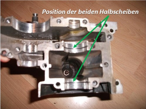

Die 2 Halbscheiben kommen in die Rille der Kurbelwellenlager im Motorgehäuse (Seite 2, Pos. 17)
Bernie

registrierenIch habe erst das Kettenritzel entfernt und dann den Motor vom Rad getrennt. Dann den Motor zerlegt.
Anscheinend hat mein Vorbesitzer nicht richtig gebastelt oder? Wie kommt das sonst alles in den Motorraum? Bei Herbert habe ich mir einen Reparatursatz bestellt. Wo bekommt man die Distanzscheiben? Was muss ich beachten das mir das ganze nicht auch passiert?
Gruß Michael
registrierenDie Distanzscheiben fallen in das Motorgehäuse, wenn man das Kettenritzel moniert lässt, die Mutter auf der gegenüberliegenden Seite entfernt und die Getriebewelle rauszieht. So wie es scheint wurde die Getriebewelle dann nicht mehr korrekt zusammengebaut.

Die beiden Halteklammern, wo gehören die genau hin?
Gruß Michael
registrierenDie Halbscheiben kommen in die Rillen im Motorgehäuse.
Diese fixieren die Kurbelwellenlager.
Bernie
