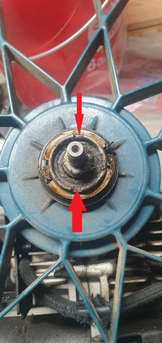

ich habe nun begonnen, den Motor auszubauen. Dabei könnte mir der erste Fehler (mangelnder Antrieb) bereits in die Hände gefallen sein, im wahrsten Sinne des Wortes:
beim Lösen des Ritzels von der Nabe fiel mir das schon praktisch auseinander, siehe hier:
https://ibb.co/kSDYL20
Es fehlten auch schon einige Kugeln aus dem Lager. Das muss also neu. Mir stellt sich aber die Frage, wie bekomme ich nun den Motor von der Felge getrennt. So schön wie im Video geht das bei mir nicht, das sitzt noch alles fest:
https://ibb.co/MD58kfR
Irgendwie hat das mit den Bildern nicht ideal funktioniert, so müsste es aber auch gehen.
Re: Nächste Wiederbelebung - Thumbnail von Herbert Herbert Administrator - 27.10.23 08:42 Uhr Klicks:30
Hallo Thomass,
da hast du das Ritzel zerlegt. Dort steht auch "lösen" auf dem Ritzel. Du musst aber das Ritzel von der Nabenhülse lösen. Dazu musst du in die Kerben des Ritzels schlagen. Am besten mit Hammer und Meissel. Diese Kerben sind ja noch vorhanden.
Nebenbei: Der Schlauch, der vom Dekoventil zur Membranplatte geht, sieht arg mitgenommen aus. Wenn er defekt ist, funktioniert der E-Starter nicht mehr richtig.

Re: Nächste Wiederbelebung - Thumbnail von 5E-Thomas 5E-Thomas - 27.10.23 18:00 Uhr Klicks:28
Guter Tipp. Beim Hämmern haben sich nun erste Teile der Kerbe verabschiedet. Brechen weg, das Material ist viel zu weich für den Meißel. Und ja,ich klopfe in die richtige Richtung. Erwärmt habe ich es auch mal, bringt alles nichts.
Hab ja schon einiges an Schraubereien erlebt, aber das hier nervt gerade gewaltig :datz:
Re: Nächste Wiederbelebung - Thumbnail von Herbert Herbert Administrator - 27.10.23 18:03 Uhr Klicks:26
Nimm einen stumpfen Meissel oder etwas anderes, was nicht scharf ist.

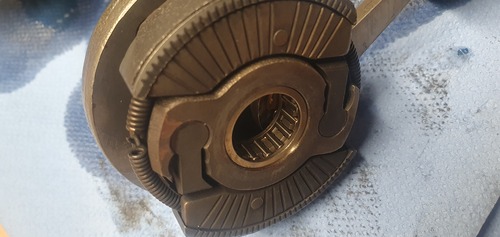

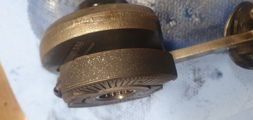

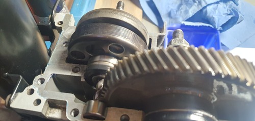

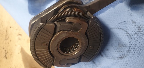

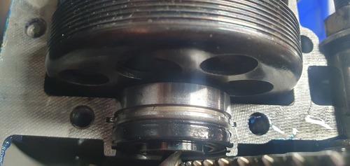

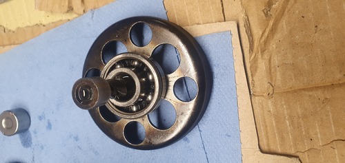

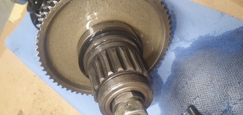

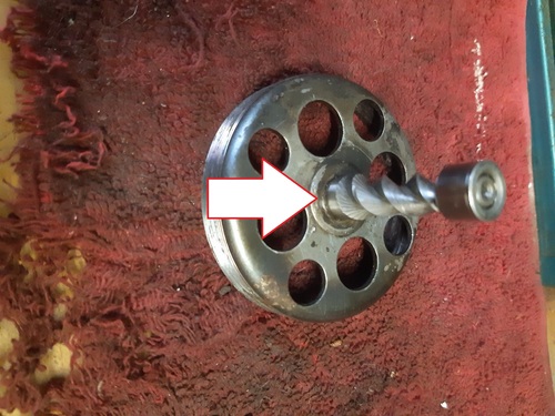

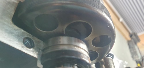

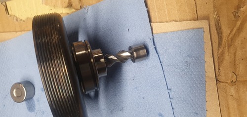

Re: Nächste Wiederbelebung - Thumbnail von 5E-Thomas 5E-Thomas - 23.11.23 18:29 Uhr Klicks:25
Nun ist der Motor wieder zerlegt. Ich kann nichts Verdächtiges feststellen. Anbei ein paar Bilder von der Kupplung und der Kupplungsglocke.
Das Lager an der Kupplungsglocke hat leichtes Spiel, sonst macht es keine Geräusche. Demontieren kann ich es nicht, so einen schmalen Abzieher besitze ich nicht. Und wie ist die Wurmwelle zu lösen? Verschraubt ist sie nicht wie bei anderen Varianten.
An der Kupplung sitzt alles wie es soll. Feder eingehakt, Reibband auch ok.
Alles verbaut, drehen sich alle Teile auch wie vorgesehen.

Re: Nächste Wiederbelebung - Thumbnail von Herbert Herbert Administrator - 23.11.23 18:42 Uhr Klicks:25
Versuch doch mal die Wurmwelle mit einer Zange festzuhaten. Wackelt dann die Kupplungsglocke oder kannst du sie drehen, ohne dass die Wurmwelle sich mitdreht?

Die Kupplungsglocke kann ich nicht drehen, wenn ich die Wurmwelle festhalte.
Alles so wie es sein soll. Kein Spiel in Getriebe- oder Kurbelwelle:
https://youtu.be/uy3Ljtzof2Q?si=KHtrvHR6JV3p7K4Y
Kann der fehlende Vortrieb vielleicht auch eine mechanische Ursache haben, wie Tretwerk o.ä.?

Sind die Sperrklinken in Ordnung? Dazu müsstest du die Nabenhülse abschrauben.

Ein Schlagen! Könnten die Klinken sein.

Folge Herberts und Bernies Rat und schau Dir nochmal die Klinken an.

Sperrklinken (wobei ich mir die beim ersten Zerlegen des Motors auch angesehen habe. Die Nabenhülse griff gut. Trotzdem gibts beim Rückwärtsschieben leichte Geräusche.)

Die Sperrklinken habe ich überprüft, die Feder ist sauber eingehakt und nicht gebrochen. Da funktioniert alles.
