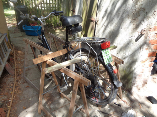

Ich habe alles versucht, was ich irgendwie kann. Aber schon das "Aufbocken" war ein Problem:
Zuerst wollte ich den Auspuff reinigen. Als ich ihn abschrauben wollte, sah ich, daß er nur noch von einer einzigen Schraube gehalten wurde. Er war nicht besonders verrußt. Ich schraubte ihn wieder an, eine der Schrauben paßte nicht in die Gewindeöffnung - irgendwas war da verformt. Eine schmalre Schraube ging dann mit Mühe hinein.

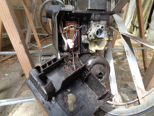

Dann öffnete ich hinten den Motor, das sah sehr schmutzig aus:

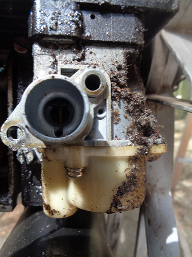

Hier der Vergaser:
Weiter habe ich nichts aufgeschraubt, weil ich dabei mehr beschädigen würde, als reparieren. Am Ende wußte ich nicht mehr, wie die Kabel an das Modul müssen. Jedenfalls startet die Sax jetzt gar nicht mehr, auch mit der alten Kerze nicht. Wer kann mir sagen, wie ich die Kabel richtig anstecke, daß es wieder geht?

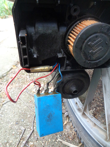

Nachtrag: Habe die Kabelgeschichte hinbekommen; einfach mal in die alte Herkules gesehen, wie es da ist. Nun fährt sie auch wieder, aber so richtig "kraftvoll" leider noch nicht.

oh je, die Bilder sehen nach einer Matsch- und Moddertour
aus. Dass es da Wasser-Kurzschlüsse und störenden Dreck
gibt, kann nicht verwundern.

PS: Zu den Kabelanschlüssen am Zündmodul hilft womöglich
http://www.svenbecker.de/saxonette/SpulenModule.pdf
Tipp: Farbenkürzel (R - S - B) aufs Modul schreiben.

wenn ich mir die Lüsteklemme nach der Zündspule und den Dreck anschaue befürchte ich das die Saxonette eine größere Baustelle ist.
Hier solltest du die komplette Liste aus der Wiki abarbeiten sonst hast du keine Freude daran.
Mit ein wenig dort und da wird das glaube ich nix.

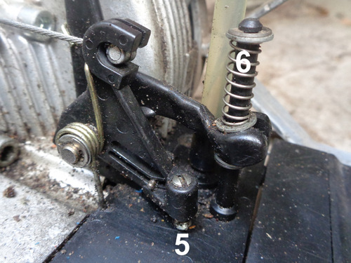

Also jetzt mit zwei Bildern und mit der Bitte um einfache Antwort: Was soll ich wie einstellen? Bild 1 der Lenker:
Bild 2 der Motor:
Madenschraube: Nr. 5 oder 6 ?
Gasdrehgriff Nr. 1 in welche Position?
Fahrhebel Nr. 2 - wie muß der dabei stehen?
Nr. 3 und Nr. 4: Soll ich da irgendwas ändern?

O.K.
Zum Justieren des Ganzen den Hebel (2) am Gasdrehgriff auf "1",
sonst wird das Drehen blockiert.
Madenschraube (5) am Gashebel ganz nach oben drehen. Dann
den Gaszug (4) soweit anziehen, dass der Gashebel am Vergaser
gerade aufsetzt, wenn der Gasdrehgriff (1) ganz losgelassen
wird und sofort mitgeht, wenn der Gasdrehgriff (1) betätigt wird.
Madenschraube (5) bis zum Aufsetzen runter drehen.
Falls so noch kein Starten und Leerlauf möglich ist, den
Gaszug (4) wieder in kleinsten Schritten weiter anziehen und
jeweils die Madenschraube (5) am Gashebel gerade bis zum An-
schlag nach unten drehen.

Bild 1
Schraube 3 soweit heraus drehen, das Motor aus, wenn Hebel 2 in Stellung 0
Bild 2
5 Madenschraube
6 keine Schraube - Feder

Bleibt 1), aber ich hatte einen Sax-Filter eingesetzt, der gut durchlässig ist. Die Membran im Vergaser kann ich nicht diagnostizieren, sie sieht in Ordnung aus. Könnte höchstens aus dem alten Motor das Teil ausbauen und im aktuellen einsetzen (sofern das auch ein Bing-Vergaser ist).
Und 2) zu reparieren, das kann ich nicht. Vielleicht erklärt das das "Schlagen" im Motor, wenn ich mit wenig Gas fahre.

Wenn du noch eine hast tausche mal die Vergaser aus. Egal ob Bing oder TK die passen beide. Dann kannst du mit Sicherheit sagen ob es am Vergaser liegt oder nicht.

@Holzwurm: Gute Idee, doch ich bin eigentlich nicht überzeugt, daß es der Vergaser ist, den ich ja gerade gereinigt habe. Deswegen ist es wohl sinnvoller, daß ich Pascales Hilfe in Anspruch nehme.
Danke Euch.
Ich würde sagen 90% Vergaser

Liebe Freunde, mal ein kleines Update. Also der Vergaser war es nicht, Herbert hatte ihn geprüft. Ich habe die Sax zu D&L in Berlin gebracht und die sagten, es sei die Kupplung, die nicht vernünftig arbeitet. Es wäre wohl preiswerter, einen Ersatzmotor zu beschaffen und einzubauen. Trotzdem habe ich sie gebeten, es zu versuchen, denn die angebotenen Motoren sind aus den NL und hier nicht zugelassen. Vielleicht werden D&L irgendein Ersatzteil für die Kupplung benötigen, das werde ich dann suchen müssen. Werde mich melden und weiter berichten.

das siehst du genau richtig. Shau dir mal die Düse an. Es sind diese verdammten Krümelchen, die die Düe immer wieder verstopfen.
