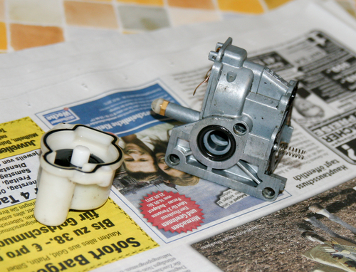

na ja ich hatte es leichter da Saisonkräfte sich meiner Vergaser angenommen hatten. Ich kann nur sagen Super Truppe die beißen sich durch
http://i52.tinypic.com/14x332x.jpg
da wird nichts ausgelassen innen
http://i55.tinypic.com/2yyv4p2.jpg
sowie außen
http://i54.tinypic.com/2vma42e.jpg

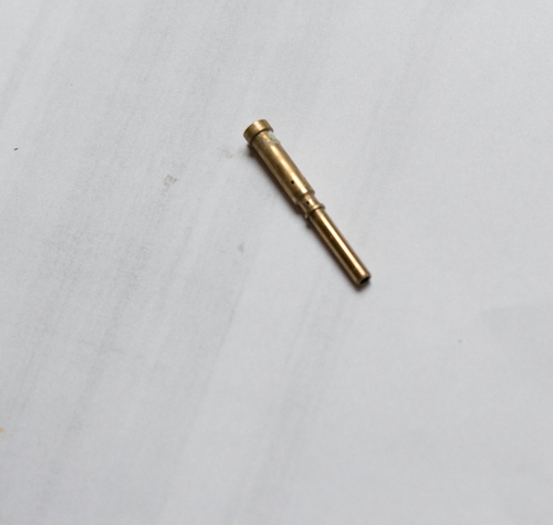

Sieb von der Düse ab, Düse abschrauben und reinigen. passende Blechschraube in das Mischrohr einschrauben 1/2 bis 3/4 Drehung reicht
http://i52.tinypic.com/107nxhu.jpg
und mit Zange die Schraube samt Mischrohr raus ziehen.
http://i51.tinypic.com/a2dx1j.jpg
Man beachte die vielen kleinen Bohrungen
http://i54.tinypic.com/2ui90mg.jpg
Also Mischrohr entfernen sollte gemacht werden: bei längerem Stillstand und wenn "normale" Reinigung erfolglos war. Vielfach sitzen die kleinen Kanäle zu die besser zu reinigen sind wenn das Mischrohr raus ist.

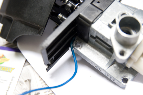

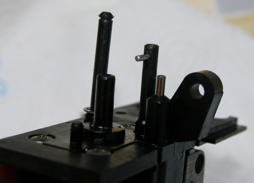

So - nicht, dass Ihr denkt, ich quatsche nur: Beweisfotos.
http://www.hilfsmotor.eu/galleryimages/JHpg8hUc.jpg
Und da ist es passiert ... was ich befürchtet hatte: Es fällt etwas auseinander und ich bekomme es nicht mehr zusammen. Die beiden kleinen Teile unten links - wo kommen die hin? Und wie bekomme ich das schwarze wieder auf den Rest (Bild 2)?
UND: Soll das alles auch mit in die Vergaserreinigungsflüssigkeit?

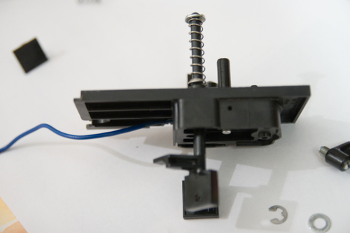

Da ist er:
http://www.hilfsmotor.eu/galleryimages/MmHtrOfc.jpg
Dann mache ich mal weiter.

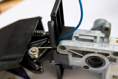

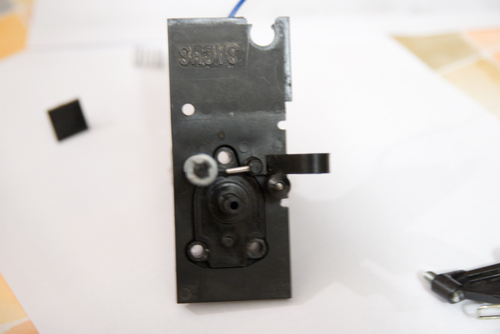

Ui, auch das hat geklappt:
http://www.hilfsmotor.eu/galleryimages/B1zGUpha.jpg
@Marie, so baut man eigentlich keinen Vergaser auseinander das ist die Hauruck Methode ich weiß du kannst es anders- besser.

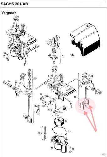

http://i55.tinypic.com/15xn70w.jpg
beim Zusammenbau auf das Bild von Hotte achten. Diese kleine Platte Nr.11 mit der Feder Nr.12 und dem Gasschieber sollen so eingebaut werden das diese kleine Platte zum Motor hinzeigt.
Ähm - also muss ich an dem Punkt, an dem ich jetzt bin, nicht mehr auseinander- sondern nur noch zusammenbauen? (Im Moment liegt das alles noch im Reinigerbad).
Und der Punkt mit "dass die kleine Platte zum Motor hinzeigt" hilft mir jetzt leider nicht, denn ich habe lauter kleine Teile in meinem Bad liegen - weit und breit kein Motor ... seufz.

Du legst das Vergasergehäuse so vor dich, dass die flache Seite von dir weg zeigt und der Luftfilterstutzen zu dir zeigt. Dann nimmst du die Deckelplatte mit den Schiebern in die Hand und hälst sie so, dass die Madenschraube des Gasschiebers zu dir zeigt. Auf den hinteren Schieber (Gasschieber), welcher von dir weg zeigt, musst du das Plättchen mit der Feder aufsetzen. Das Plättchen wird dann von der Feser von dir geggedrückt, wenn du sie gehn lässt.
Ich hoffe das war verständlich, Timo:wink:
Leider nicht. :-(
Das Plättchen mit der Feder - wieso hält das? Wenn ich es ohne Feder einzusetzen versuche, hält es. Mit Feder fliegt es wieder raus.

Sieht das soweit richtig aus?
http://www.hilfsmotor.eu/galleryimages/xZoXGO9k.jpg
http://www.hilfsmotor.eu/galleryimages/B7MVrv3o.jpg
Und wieso passt das hier nirgends mehr rein? Da ist der Deckel von dieser Membran (die mit der Feder) im Weg. Bzw. wie bringe ich es wieder an?
http://www.hilfsmotor.eu/galleryimages/E192JEAY.jpg
Und das Problem mit dem Plättchen mit der Feder bleibt noch...

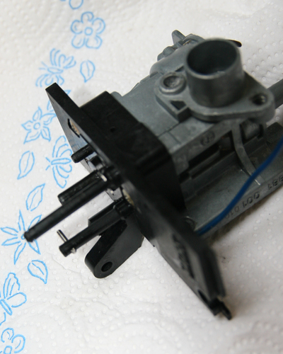

Achse, Feder und Chokehebel einsetzen . beachten das das gerade Stück von der Feder in die Rille vom Deckel soll.
http://i56.tinypic.com/33w4i14.jpg
Achse ganz eindrücken und auf der anderen Seite den Gasschieber auf die Achse
http://i55.tinypic.com/5agx0z.jpg
Feder und Clips drauf , Feder hinter den Hebel auch die Feder am Chokehebel hinter den Hebel legen
http://i52.tinypic.com/35n0nx2.jpg
Unterlegscheibe -Feder-Unterlegscheibe-Clips am Chokeschieber
http://i54.tinypic.com/xckdco.jpg
jetzt noch die restlichen 2 Schrauben eindrehen und alle 3 Schrauben festziehen.
habe fertig...

Kurzschlußkontakt, da nehmen wir von Hotte das Bild vom TK her dann ist das Teil Nr. 26 , dieser Stift mit der Feder. Das blaue Kabel was aus den Vergaser kommt ist innen an eine Stück Metall angelötet und dieser Stift wird bei der "Abstellstellung" (am Lenker) duch den Chokehebel an diese Metallstück gedrückt dadurch wird Das CDI (meist dies blaue Kästchen) abgeschaltet so das an der Zündkerze keine Funke mehr entstehen kann und der Motor stopt. Unterläuft dir dabei ein Fehler ( ganz bestimmt nicht) dann wird die Kontakt dauern hergestellt und du bekommst den Motor nicht mehr an. Abhilfe wäre dann das blaue Kabel, das vom Vergaser kommt und mit dem roten kabel verbunden ist, ab ziehen.

Und die Nr. 26 aus dem Vergaserbildchen ist irgendwo rausgefallen ... und ich weiß nicht, wohin damit. Seufz

Das Ding, das da rausgefallen ist, habe ich identifiziert und wieder eingesetzt (Kontaktstift mit Kontaktfeder, laut Original Bedienungsanleitung).

HALT! Ich habe es geschafft!!! Die Wasserpumpenzange hat's gebracht. Die normale wollte nicht. Ok, ich mache weiter.
moin, den "rausgefallen" Stift Nr 26 in die Öffnung dicht neben dem Chokehebel von unten einstecken.
Na siehste ein Ruck nach links und dann gings...

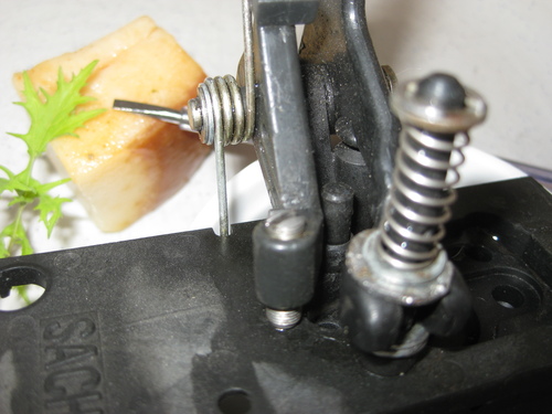

Da wir ja bald beim einstellen der Leerlaufdrehzahl sind habe ich mal was vorbereitet.......
http://www.hilfsmotor.eu/galleryimages/cKwbNqux.jpg
Die Madenschraube hat keinen Kopf und kann sich so durchfressen, außerdem sieht sie auch aus wie eine Made im Speck.:kopfklatsch:
PS. nur mal so zur Auflockerung !

Ok, danke. Ich baue den Vergaser mal eben aus. Wenn es nur der Stift wäre, dann wäre das natürlich schön. :-)
Ok. Bei mir sieht es so aus (noch nicht ganz auseinandergebaut, aber das Wesentlich sieht man wohl):
http://www.hilfsmotor.eu/galleryimages/lpONWZel.jpg
und
http://www.hilfsmotor.eu/galleryimages/dHKaM8rq.jpg
Ist er da falsch?
Der Kerbstift ragt zur falschen Seite raus !
http://www.hilfsmotor.eu/galleryimages/amhPNrvP.jpg
Muß zur Madenschraube zeigen und sich mit Gasgeben rauf und runter bewegen.......
Ja, bin schon dran - danke! Das hatte ich auf den anderen Fotos vorher nicht erkennen können. Dann fährt sie gleich ................ :-)

Das untere Bild hatte ich aber noch nicht, oder habe ich das übersehen? Hier im Thread, meine ich?
Das untere Bild stammt von Dieters "Nachtschicht"
vom 16.06.11 um 1:13 Uhr.

@Timo: "Du tust mir echt leid. Hast du denn das Kabel das vom Vergaser kommt an den roten Kontakt vom Zündmodul gesteckt? Es könnte auch sein, dass der Kontakt im Vergaser nicht richtig betätigt wird."
Ja, das Kabel ist im roten Kontakt. Ich habe mal ein Foto gemacht. Vielen Dank für Deine Ideen und Dein Mitgefühl. :-)
http://www.hilfsmotor.eu/galleryimages/w9U0OVQt.jpg
Und weiter hinten:
http://www.hilfsmotor.eu/galleryimages/Crb6a0mZ.jpg
Marie
Hallo Marie,
super Fotos, kann es sein das das blaue Kurzschlußkabel mit der oberen,linken Vergaserschraube eingequetscht ist ? :lupe:
( hatte ich beim basteln bei schlechtem Licht auch schon )
Da gab es einmal einen Einbauversuch, bei dem ich den Eindruck hatte, dass ich es evtl. einquetsche. Soweit ich jetzt sehen konnte, ist da aber nichts passiert. Ich schaue gleich noch mal mit der Taschenlampe nach.
Oh Mann - bin schon ganz durcheinander. Ich habe ihn ja abgebaut und mit hoch genommen, weil ich dachte, ich muss ihn gleich wieder auseinandernehmen.
Aber Dieter hat noch andere Tipps. Kabel sieht ok aus, oder?
http://www.hilfsmotor.eu/galleryimages/9MELl52r.jpg
http://www.hilfsmotor.eu/galleryimages/TlRUz28W.jpg
Ist äußerlich ok, jetzt muß nur geprüft werden ob es bei Stoppstellung ( Choke ganz oben ) auch
eine Masseverbindung ( zum Vergasergehäuse ) herstellt.
Widerstandsmessung ( Ohmmeter ) währe angesagt.

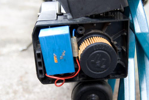

Luftfilter dicht kann nicht sein, weil gerade keiner drin ist. (War ein Test von Dieter; ich hab wohl den falschen gekauft. Jetzt baue ich noch mal den ollen ein).
Dann komme ich schon mal vorsichtig mit meiner hoffentlich vorerst letzten (vergleichsweise luxuriösen) Frage: Weiß jemand, wie man den Tacho VDO Euro einstellt? Bei Sigma finde ich den nicht.
http://www.hilfsmotor.eu/galleryimages/8KfSf5L7.jpg
Laß zum Testen erts mal den Luftfilter weg,
Ist die Zündkerze naß geworden ?

Was Marie und ich auch nicht wußte ist, daß dieser TK einer mit Filter ist und unter dem Filter sich einiges angesammelt hatte was den Effekt hatte Düse zu oder Schwimmernadel klemmt.
Vergaser geht morgen wieder zurück...

Doch, natürlich - der Vergaser ist heute angekommen und ich habe ihn eben eingebaut und eine etwas ausgiebigere Probefahrt unternommen. Wollte nur erst Dieter schreiben.
Sie fährt!!! Und fährt und fährt. Eben hat es mal eine Stunde lang nicht geregnet und ich habe sie getestet. Es macht wieder Spaß!
