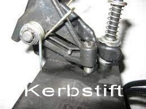

Da der Vorbesitzer rumgefummelt hat....noch einige Hinweise
Original Vergaserdüse von Bing ist eine 42er.
WICHTIG: Sitzt der Kerbstift richtig?
Der kleine Stift, der als Punkt auf dem Bild sichtbar ist. Manchmal wird er in die obere Führungsrille eingesetzt...FALSCH.

Hallo Wilhelm, Stift sitzt korrekt.

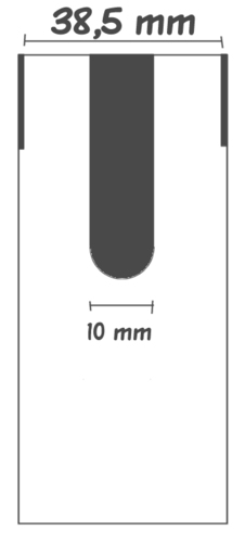

Ahoi, Sven,
als Ersatz für den Zahnkranz-Abzieher
KEMPER 2466-00 könntest Du dieses DIY-
Modell ausprobieren:
Grundlage ist ein Edelstahlband (4 × 40 mm),
das auf eine Länge von 80 mm gekürzt wird.
Dann die Kopfseiten nur leicht abflexen und
die Mitte 10 mm breit freilegen. Aber Vorsicht:
Bei der Arbeit mit der Flex (Trennschleifer)
wird das Teil sehr heiß!
Saxo-nette Grüße :wink:

Hallo zusammen, danke für Euer Feedback.
Ich meinte tatsächlich so eine Dichtung zwischen Vergaser und Membran, wie Sven sie vorschlägt, jedoch in fertig. Die zwischen Membran und Motor hab ich ersetzt. Dennoch danke für den Link. Egal, ich mach nochmal eine, eventuell aus anderem Material.
Die Idee mit dem Freilaufabzieher sieht gut aus. Durch meine Hammer-und-Meissel-Übungen ist die Aussparung jedoch schon leicht angematscht, ich fürchte, ohne Gegendruck durch die Radmutter wird das nichts. Hab jetzt so ein Werkzeug bestellt, nachdem ich zwei Läden vergeblich aufgesucht habe. Dann weiß ich, ob der Motor dicht ist. Wenn ich den Motor revidieren muss, wird das wohl bis Herberts Rückkehr warten müssen.
