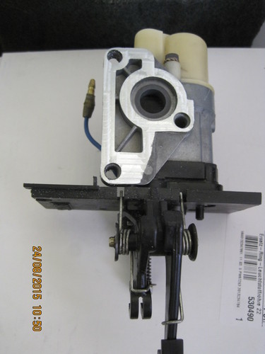

Wieviel darf durch eine Membranplatte an Luft durch. Wenn ich Vergaser seitig puste. Viel ist ja normal aber wenn ich mit dem Mund drann zieh. Kommt schon ein wenig Luft durch ab wann ca kommt da zuviel Luft durch?
Also die Reperatur war halb erfoplgreich. weil ich nur in halb choke fahren kann. Verbaute Düse 42 neu. Und das Düsensieb auch neu Vergaser wurde komplet druchgeblasen. Und neu abgedichtet auserdem war nach der Testfahrt die Zündkerze Weiß. Größere Düse? Noch dazu keine falschluft und Läuft im standgas nicht bzw springt jetzt garnichtmehr an zündfunke in ordnung zündkerze auch neu wenns se mal an is dann gefühlt 15kmh und kein ahnzug
Re: lager saxonette 199 dreistufenmotor - Thumbnail von Alpenflitzer Alpenflitzer - 22.10.24 11:44 Uhr Klicks:31
Die 42 er Düse ist richtig.
Schau Dir hier die Abdichtung Vergaser an Motor an von Sven Becker.
Kerze weiß = Entweder zu mager oder zui viel Falschluft. Dadurch auch Leistung schwach.
https://www.hilfsmotor.eu/user/Sven+Becker/gallery/4938/image/16439/
Prüfung: Gas- und Chokeeinstellung durch reinblicken wenn Vergaser abgebaut ist. Schliessung und Öffnung ok?

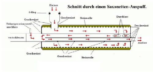

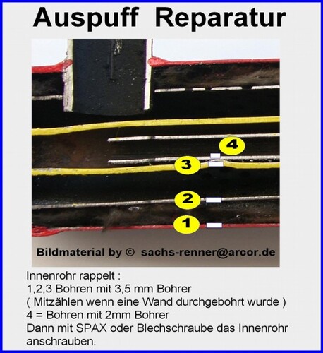

Hast Du den Auspuff einmal mit dem Munde versuicht durchzublasen? Richtung: vom Gaseinlass
Der Auspuff kann ein Ekel sein. Wir haben hier im Forum schon alles versucht einen Auspuff zu reinigen, aber es gelingt nicht. Im Inneren befindet sich Asphalt.
Wenn der Motor so heiss wird, dann kann es auch am Auspuff liegen.

Auspuff: wurde ausgerbrannt ca halbe stunde im feuer ist auserdem der eckige Hab durch denn auspuff mal durchgeblasen ging mit ein wenig luftwieder stand in etwa so schwer als würde man durch einen strohhalm blasen bloß ein wenig leichter

Das Durchblasen des Auspuffs sollte leichter sein.

servus alpenflitzer also vom vergaser bis zur schwimmer kammer is alles frei sonst würd ja das benzin nicht oder nur sehr langsam in die kammer laufen sie läuft aber realtiv schnell voll vergaser war auch schon im ultraschalbecken hauptdüse is neu genauso ist der düsenstock neu der auch richtig sitzt ansonsten sind alle kanäle fei hb schon mit einer taschenlampe durchleuchtet
ich hab ja auserdem jetzt nen neuen auspuff der mir vom gefühl her nichts bis auf gefühls sache etwas mehr drehmoment das problem jetzt mal beschrieben motor lässt sich im kalten zustand mit choke 3-5 züge starten im warmen zustand ohne choke nur sehr schwer aber mit choke springt ér mit 1zug an dann choke schnell raus und gasstöße geben das der motor nicht ausgeht im warmen zustand hat der motor unten heraus sehr wenig anzug mann muss mit dem gas spielen das der motor nicht abwürgt ab so ca 10kmh zieht die bis 20kmh hab ne schwarze zündkerze eingebaut und die ist nach 2km etwas dunkler als rehbraun das deutet ja darauf hin das der motor genug sprit bekomt und beim anfahren mit restgescwindigkeit von so 10kmh oder wenn man nicht länger als 3-5sek vom gas geht nimmt die wieder gut dǵas an bei längeren wartezeiten so 10-20sek ist entweder der motor aus oder stirbt beim gasgeben ab mit neuem auspuff ich schiebs jetzt mal auf die membranplatte wei ldas die einziegste fehlerquelle seien kann weil alles ander schon neu oder repariert ist auseer der vergaser hat woher auch immer nen kapitalschaden kompression sollte auch reichern 6.5 bar was auch seien könnte aber ich nicht vermute die zündspule falschluft zeiht die keine kannst du mir das so mit . , und rechtschreibung ergänzen und groß und kleinbuchstaben
Re: lager saxonette 199 dreistufenmotor - Thumbnail von SvenBecker SvenBecker - 23.01.25 09:35 Uhr Klicks:17
Ahoi, Saxonetenkeule,
ich denke, Deine letzen Schlussfolgerungen sind richtig:
Das alles klingt sehr nach Falschluft/Nebenluft, und wie
Du schon sagst, ist die Membranplatte ein Kandidat dafür.
Eine Anleitung für eine Zusatzdichtung findest Du hier:
http://www.svenbecker.de/saxonette/gummimatte199.pdf
Andere unerwünschte Luftzugänge wären vor allem eine
lose Deckelplatte oder Schwimmerkammer.
Viel Erfolg! und
saxo-nette Grüße :winken:

ich weiß jetzt mal wieder nicht weiter hab voresrst gedacht ich schmier bischen dichtmasse zwischen vergaser und mebranplatte ne nix hilfts oben mal denn vergaser aufgeschraupt und dichtung ist da in einem guten zustand könnte mir vorstellen das da aber irgendwo das problem liegen muss entweder ein kleiner riss im vergaser oder eines der plastikteile muss aber am vergaser liegen da wenn der motor vorm absterben ist ich etwas bresenreiniger an denn spalt zwischen vergaser und der motor is hochgedreht und beim gasgeben istz er nicht abgestorben aber alle dichtungen sind ok :confused: :confused:
Re: lager saxonette 199 dreistufenmotor - Thumbnail von Pusy Pusy - 25.01.25 21:48 Uhr Klicks:17
Servus.
Schau den Vergaser genau an.:wink:
der Spalt kann es sein?
Gruß Herbert
servus
ne is kein spalt nur eine vom guss übegebliebene kante die aber nur oberflächlich ist
Re: lager saxonette 199 dreistufenmotor - Thumbnail von Alpenflitzer Alpenflitzer - 27.01.25 12:08 Uhr Klicks:16
Man lege einen Streifen Schmirgelpapier 80er oder 100er auf eine Glasscheibe. Dann den Vergaser motorseitig auf der Fläche hin und her ziehen bei leichtem Druck.
Wenn das Gehäuse verzogen ist sieht man es gleich an den helleren Flächen.
Ich dachte auch bei optischer Prüfung mein Vergaserflansch sei ok. Dann stellte ich fest, dass die Fläche im Laufe seines Lebens verzogen war.Schuld ist u.a. die Sommerhitze bei langen Fahrten.
Sven hat Dir doch Hilfe gegeben, abeder wenn Du faulerweise anfängst zu schmieren, dann kan Dir nicht geholfen werden.
Ich denke, jetzt sollte das Problem aber zu lösen sein!
:wink: Wilhelm
das mit dem schleifpapier werd ich mal ausprobieren
Re: lager saxonette 199 dreistufenmotor - Thumbnail von Alpenflitzer Alpenflitzer - 27.01.25 13:19 Uhr Klicks:18
Ist der O-Ring zwischen Vergaserflansch und Motor in Ordnung? Muss fest sitzen und die erforderliche Dicke haben.
Re: lager saxonette 199 dreistufenmotor - Thumbnail von Pusy Pusy - 28.01.25 21:24 Uhr Klicks:18
Gruß :wink:
